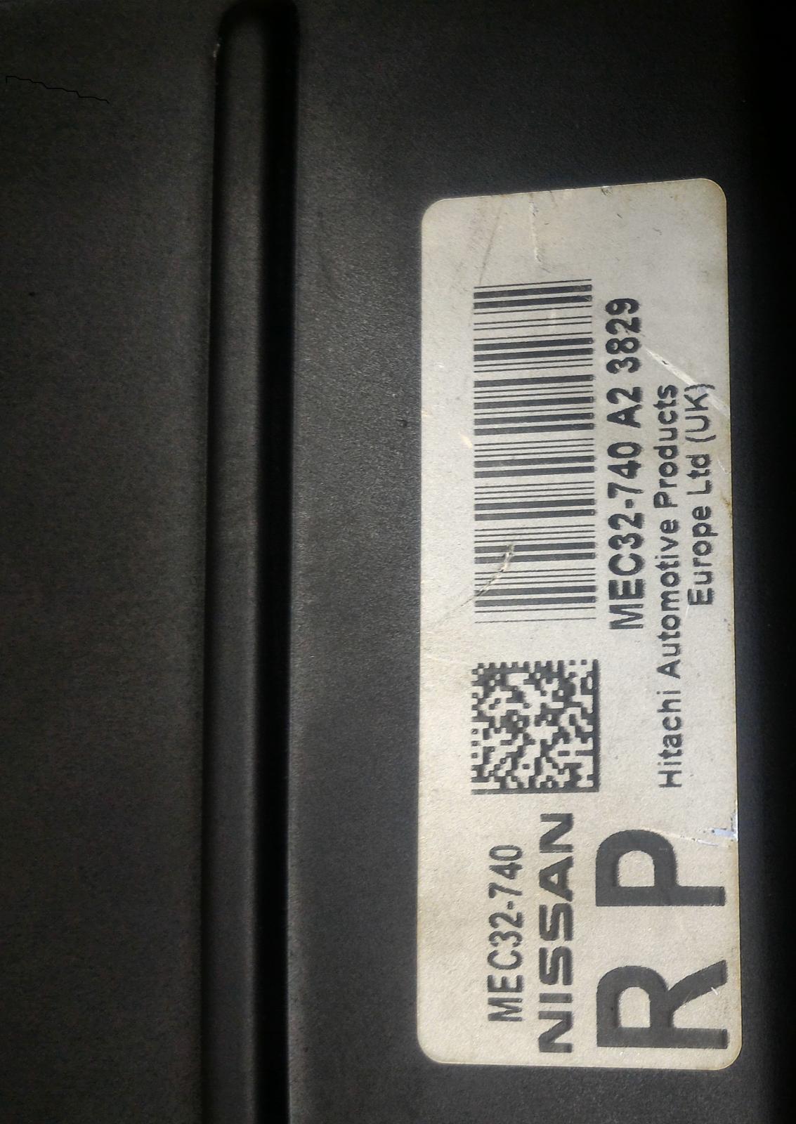

Может есть у кого электро схема подключения для данного ЭБУ .P_20190625_214502.jpg

12 вольт, они берутся из эбу? Схемы на данный тип не нашёл. Сборка Великобритания. Датчик подключаются на прямую к ЭБУ. Может есть у кого выход на мотордату, там возможно есть схемма.
А так если должно быть 12 вольт, получается внутренние цепи эбу смотреть надо?
Датчики питаются от EFI Relay.И без разницы какой рынок
