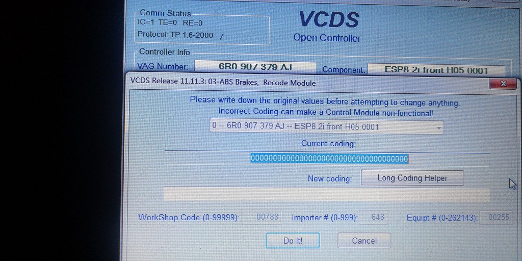

lexii Опубликовано 8 июля, 2019 Поделиться Опубликовано 8 июля, 2019 (изменено) Кто поможет с кодировкой блока абс машина после дтп родной блок пострадал купили бу сейчас кодировка в нем одни 0 Изменено 8 июля, 2019 пользователем lexii Ссылка на комментарий Поделиться на другие сайты Поделиться
user172627 Опубликовано 8 июля, 2019 Поделиться Опубликовано 8 июля, 2019 Дядь, VIN то укажи :) Ссылка на комментарий Поделиться на другие сайты Поделиться
lexii Опубликовано 9 июля, 2019 Автор Поделиться Опубликовано 9 июля, 2019 XW8ZZZ61ZCG000209 Ссылка на комментарий Поделиться на другие сайты Поделиться
valera Опубликовано 9 июля, 2019 Поделиться Опубликовано 9 июля, 2019 210248E3416D00B3842712E882D800411700 210228E3417000BA842C14E982D900521300 Ссылка на комментарий Поделиться на другие сайты Поделиться
lexii Опубликовано 9 июля, 2019 Автор Поделиться Опубликовано 9 июля, 2019 Не принемает Ссылка на комментарий Поделиться на другие сайты Поделиться
user172627 Опубликовано 9 июля, 2019 Поделиться Опубликовано 9 июля, 2019 (изменено) 510228C2416D00B28A2714E282DA00400000 :)) лови, комплектацию сам допилишь Изменено 9 июля, 2019 пользователем user172627 Ссылка на комментарий Поделиться на другие сайты Поделиться
