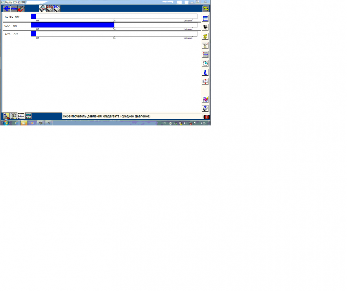

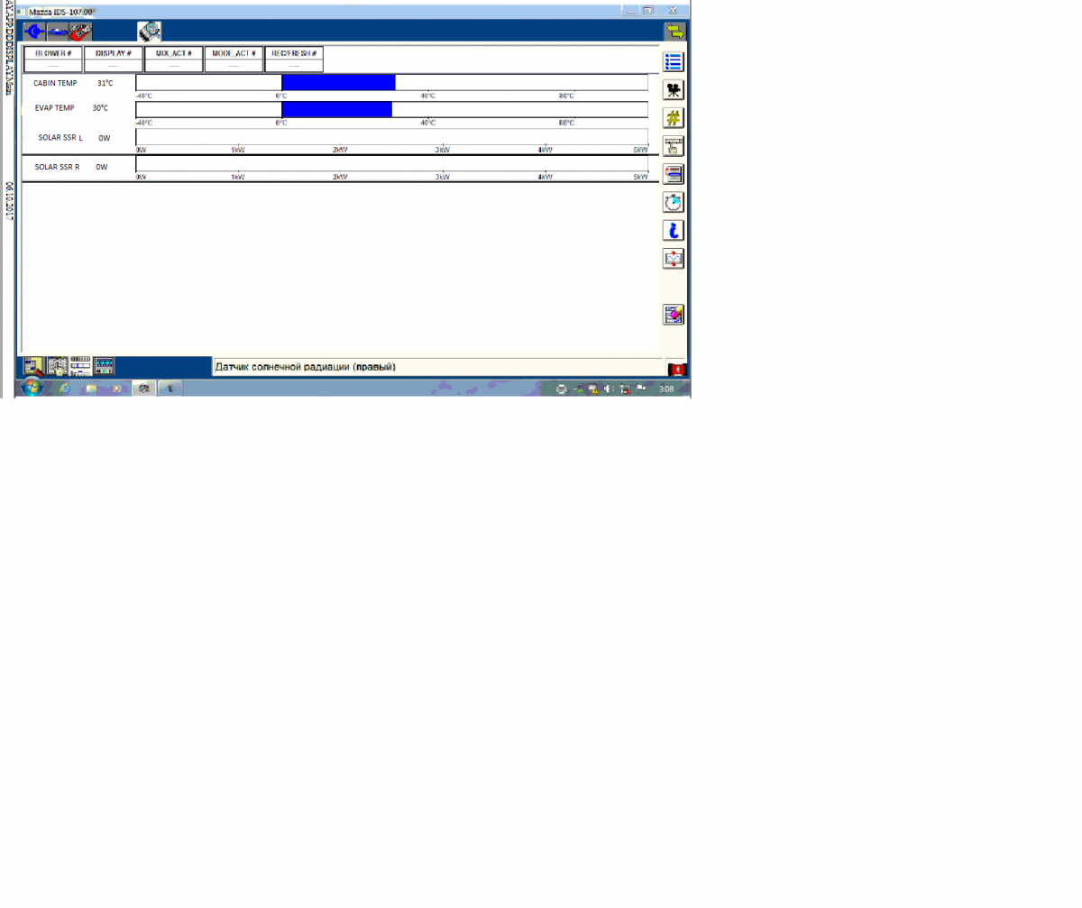

Sersh Опубликовано 10 июля, 2019 Поделиться Опубликовано 10 июля, 2019 Здравствуйте.. Мазда 3, не включается компрессор кондиционера. Сканером подключался – нет сигнала на включение кондиционера. COLP ON - это сигнал с датчика наличия газа в системе, ACSS OFF - это сигнал на бу двигателя на включение второй скорости вентилятора. И AC REG OFF - это и есть сигнал на двигатель команда включить компрессор. MAZDA_2.pdf A63 – блок управления климатом B37 - датчик температуры воздуха в салоне, этот который расположен с права от рулевой колонки, рабочий проверял сканером, показывает +30, отсоединяю показывает –40, CABIN TEMP- вот если отключить B37, то температура подскакивает до -40 B102 Датчик солнечного света (кондиционер) – по ним была сохранённая ошибка, я её сбросил, но сканер работоспособность их не показывает, где-то читал на форумах, что из-за них тоже может не включаться кондёр. B53 Датчик температуры воздуха за испарителем кондиционера – тоже рабочий на скрине видно - EVAP TEMP 30°C B162 Датчик температуры радиатора отопителя – в сканер его не видит, может в этой комплектации его нет. M112, M101, M105, M100 – это приводы заслонок, они рабочие и из-за них я не думаю, чтобы компрессор не включался. По схеме сигнал с блока управления климатом поступает на блок A5 комбинации приборов, я не проверял там он в каком виде поступает аналогом или цифрой, судя по схеме по одному проводу. В щитке получается он кодируется в CAN шину и поступает на A161 многофункциональный дисплей – он расположен по середине торпеды и на нём показывается положение заслонок и высвечивается надпись включения кондёра, получается, что сигнал с бу климатом выходит. Также сигнал CAN шины подаётся на X1 Диагностический разъем (DLC) и A11 многофункциональный блок управления – к нему подключен B61 датчик температуры окружающего воздуха – сканер его не видит, и я как понимаю, что это датчик температуры, который обычно находится за передним бампером, но я его там не нашёл, может поэтому и не включается компрессор. A11 – это скорее всего салонный монтажник, через него CAN шина поступает в A35- блок управления двигателя. А вот бу двигателя не включает компрессор, толи до него сигнал не доходит, толи причина какая-то в датчиках? Я ещё предполагаю, что мазды были всякие рестайлинговые, и может какой-то из блоков был заменён, или перепрошит. Машину покупали зимой и вот только сейчас заметили, что кондёр не работает, соответственно не в курсе что до этого делали с машиной. У кого есть какие мысли как проверить причину почему бу двигателя не подаёт сигнал на реле компресора? Ссылка на комментарий Поделиться на другие сайты Поделиться

Sersh Опубликовано 11 июля, 2019 Автор Поделиться Опубликовано 11 июля, 2019 У меня сканер не поддерживает тест исполнительных механизмов. Давление есть, показатель COLP во включенном положении - этот датчик стоит на трубке кондёра и с него считывается блоком управления отсутствие или избыток давления хладагента. Да и по температурным датчикам нет ошибок, они все показывают соответствующую температуру окружающего воздуха. Меня вот больше интересуют датчики солнечного света, по сканеру их два, и они ни чего не показывают, изначально я как и писал, что по ним была ошибка. Ссылка на комментарий Поделиться на другие сайты Поделиться

Sersh Опубликовано 12 июля, 2019 Автор Поделиться Опубликовано 12 июля, 2019 (изменено) Да B24 это датчик температуры охлаждающей жидкости, я сейчас затрудняюсь сказать какой именно, но температуру движка по сканеру показывает адекватную, и стрелка на щитке соответственно отклоняется. Компресор рабочий, я на него подавал "+" вытащив и ставил перемычку вместо реле, значит проводка до компрессора исправна, погоняв так движок воздух охлаждает. Датчики на трубках уверен что исправны, я сдёргивал разъём и соответственно сигнал COLP переключался в OFF - это даже я сравнивал с такой же маздой, там всё тоже самое, кроме того что в ней нет блока управления климатом. Уже не знаю по какой причине нет разрешения на включение компрессора и "винтов" (как пишет UNIK). Кстати UNIK, я как бездарность(во втором посте) от тебя то и не услышал хоть какую-нибудь умную масль в направлении поиска неисправностей лишь одни и те же вопросы на которые есть ответы в начале изложения проблемы. В воскресенье- понедельник они опять приедут и у меня нет дальнейших действий. Они уже ездили к од, те продиагностировали и сказали что блок управления климатом исправный, соответственно взяли 1200р Я уже думаю городить принудительную схему включения. В ответ на пост 10, я сейчас затрудняюсь уточнить. Я когда занимался и не вникал какой двигатель, хотя сканер по моему что-то там писал, надо заглянуть в историю. Но там я как думаю не совсем важно тип блока управления движка в этом случае, ведь по сканеру видно что на бу приходят все положительные сигналы, при которых логично он должен включаться. Я попробую уточнить про машину. Изменено 12 июля, 2019 пользователем Sersh Ссылка на комментарий Поделиться на другие сайты Поделиться

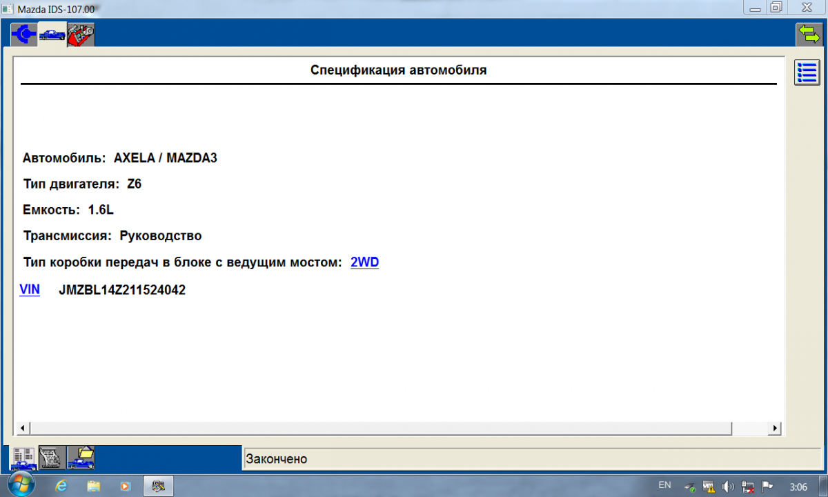

Sersh Опубликовано 12 июля, 2019 Автор Поделиться Опубликовано 12 июля, 2019 Уточнение по машине Ссылка на комментарий Поделиться на другие сайты Поделиться
