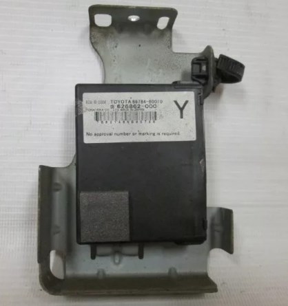

Sebbat Опубликовано 10 июля, 2019 Поделиться Опубликовано 10 июля, 2019 (изменено) а по ошибкам в смартблоке не пишет ошибку - отсутствия связи с id box ? вот такая штучка не за печкой, а за панелью приборов должна стоять Изменено 10 июля, 2019 пользователем Sebbat Ссылка на комментарий Поделиться на другие сайты Поделиться

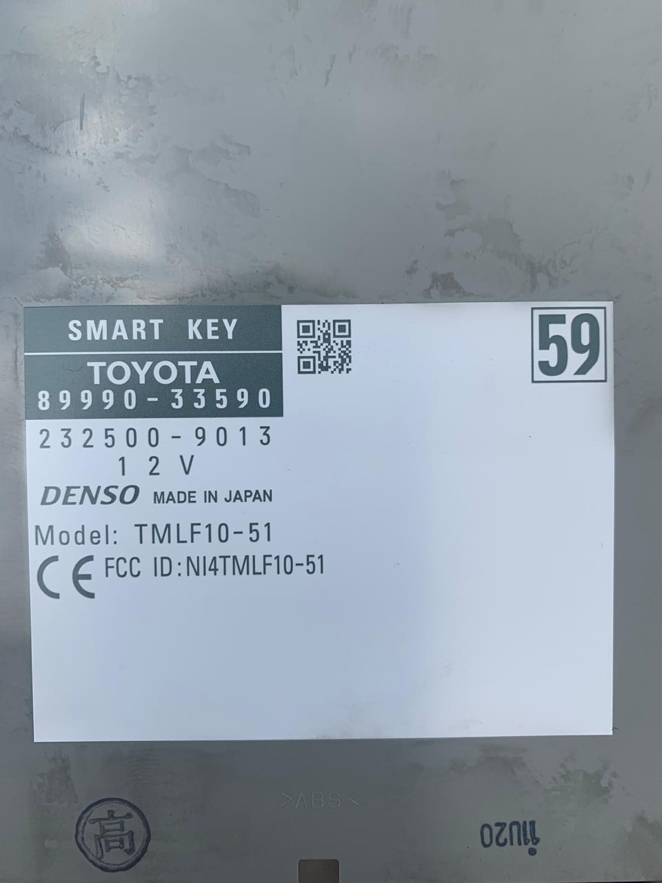

Jonny_D Опубликовано 11 июля, 2019 Поделиться Опубликовано 11 июля, 2019 Вот 17 год, как раз снимали сегодня. Ссылка на комментарий Поделиться на другие сайты Поделиться
shadows Опубликовано 11 июля, 2019 Автор Поделиться Опубликовано 11 июля, 2019 От старого Смарта остался корпус,по нему и брали бу смарт, каталожный номер совпадает Ссылка на комментарий Поделиться на другие сайты Поделиться
Sebbat Опубликовано 11 июля, 2019 Поделиться Опубликовано 11 июля, 2019 черная ? Ссылка на комментарий Поделиться на другие сайты Поделиться
shadows Опубликовано 11 июля, 2019 Автор Поделиться Опубликовано 11 июля, 2019 Серая Ссылка на комментарий Поделиться на другие сайты Поделиться
Sebbat Опубликовано 11 июля, 2019 Поделиться Опубликовано 11 июля, 2019 (изменено) у меня такая же могу прочитать комплект только у меня id box нету по вину глянуть на экзике, есть id box или нет вроде нету на этой модели Изменено 11 июля, 2019 пользователем Sebbat Ссылка на комментарий Поделиться на другие сайты Поделиться
