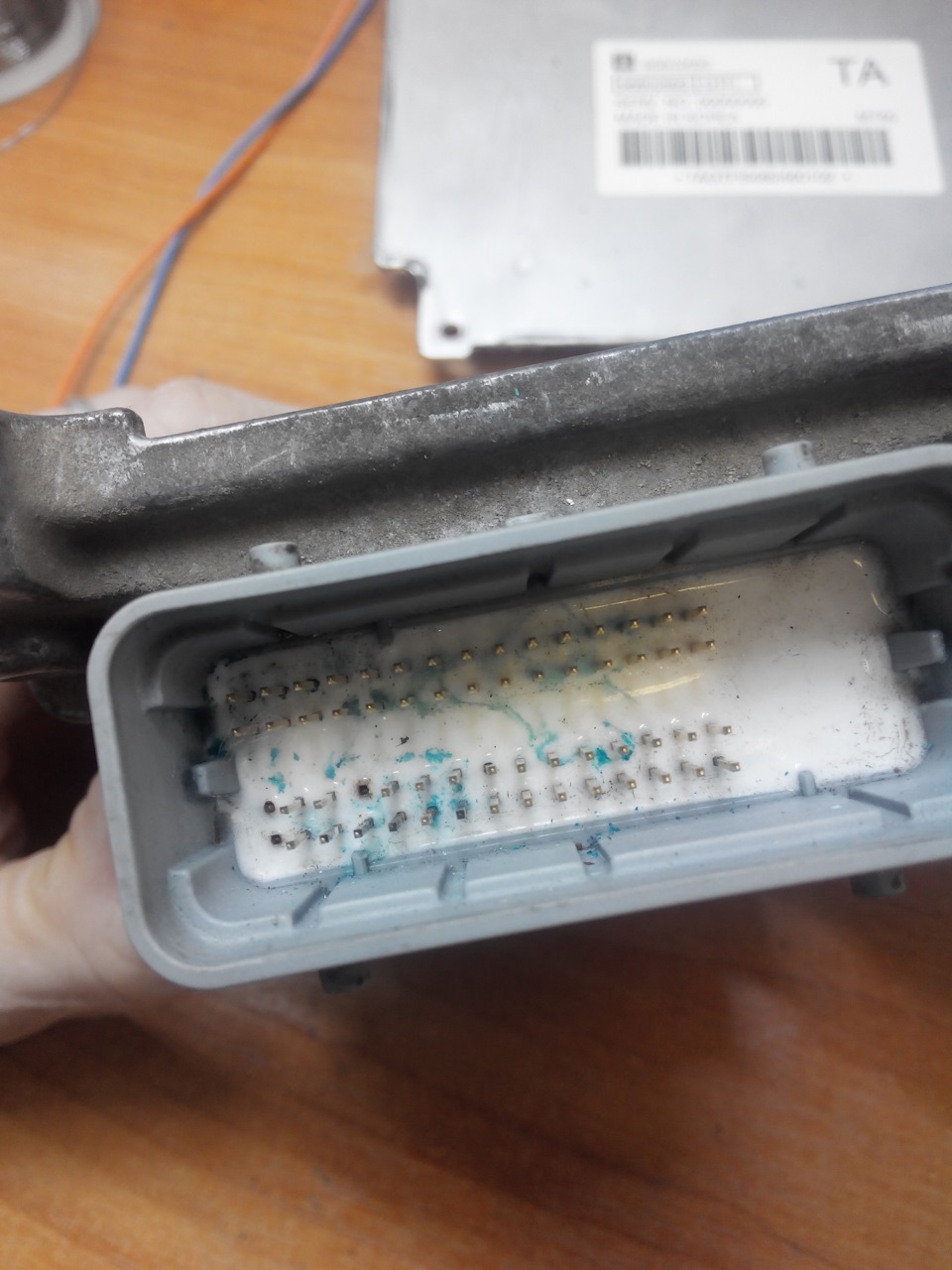

Алексан Опубликовано 25 июля, 2019 Поделиться Опубликовано 25 июля, 2019 Мне попадались с водой внутри,да и пины гниют бывает. Ссылка на комментарий Поделиться на другие сайты Поделиться
anisimov83 Опубликовано 25 июля, 2019 Поделиться Опубликовано 25 июля, 2019 какая там вода.этот блок герметично сделан Но Но.Осцилку с ДПКВ можно посмотреть? Ссылка на комментарий Поделиться на другие сайты Поделиться
Малец84 Опубликовано 26 июля, 2019 Поделиться Опубликовано 26 июля, 2019 какая там вода.этот блок герметично сделан Да,с такими познаниями лезть туда.Многие блоки герметично сделаны,которые стоят в моторном отсеке,однако я и многие другие, видели зеленые платы.И как Сергей написал, где осцилка на прокруте?В авто сток?Вам завести,а нам клещами из Вас тянуть. Ссылка на комментарий Поделиться на другие сайты Поделиться
JohnFirst Опубликовано 26 июля, 2019 Поделиться Опубликовано 26 июля, 2019 Господа , ничего не путаете? Делал такие блоки не раз. Блок герметично заклеен , разъём вплавлен в корпус , контакты "позолочены"!!! Сколько их вскрывал(для ремонта) ни одного , никогда , не видел зелёного!!! Не надо путать с Simtec 76.1 !!! Ссылка на комментарий Поделиться на другие сайты Поделиться
Малец84 Опубликовано 26 июля, 2019 Поделиться Опубликовано 26 июля, 2019 Я тоже много их чинил.Речь именно о MT80.По пальцам посчитать,но они были зеленые.О симтеке 76,совсем другая речь,они зеленеют партиями. Ссылка на комментарий Поделиться на другие сайты Поделиться
JohnFirst Опубликовано 26 июля, 2019 Поделиться Опубликовано 26 июля, 2019 Фото зелёного покажите??? Ссылка на комментарий Поделиться на другие сайты Поделиться
Малец84 Опубликовано 27 июля, 2019 Поделиться Опубликовано 27 июля, 2019 Фото не мое,из сети.Личных фото не делал.На память, три блока со следами воды видел.И да,я не утверждаю,что вода туда попадает,если все исправно и нет частых моек моторного отсека.На одном,например,точно помню,что была завернута резинка и были частые мойки мотора при этом. Ссылка на комментарий Поделиться на другие сайты Поделиться
JohnFirst Опубликовано 27 июля, 2019 Поделиться Опубликовано 27 июля, 2019 Признаюсь , вижу в первые. Ссылка на комментарий Поделиться на другие сайты Поделиться
