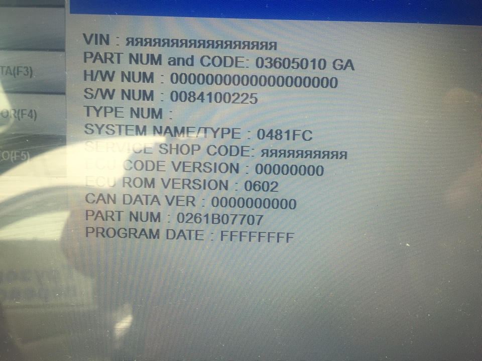

Анатолий Догадаев Опубликовано 25 июля, 2019 Поделиться Опубликовано 25 июля, 2019 Всем доброго дня. Клиенты купли авто в другом регионе. Утром встали, но авто не заводится. Отогнали в какой то сервис, там ничего не сделали. Пригнали в другой, тоже не смогли. Дампы считал. Моторный BOSH ME 7.9.7, IMMO STEC НА мотороле маска(072А0)прописаны 2 ключа. Но тот который был в ключе ID не сходятся которые лежат в иммо. Сделал диагностику, ругается только на ИММО (Be Locked Dead)и P1614. Но интересно что топливо на на форсунках есть, нет искры, которое походу и блокирует ИММО. Вопрос, если это иммо заблокировали можно его восстановить? и привязать? Второй вопрос, клиент боятся и просят убрать иммо, есть ли решение на данное авто? Прошу админов не пинать за второй вопрос, клиенты просто нищета, авто стоит как ведро пепси колы. chriy ecu.binПолучение информации... chery immo24.binПолучение информации... Ссылка на комментарий Поделиться на другие сайты Поделиться

Анатолий Догадаев Опубликовано 26 июля, 2019 Автор Поделиться Опубликовано 26 июля, 2019 Кто нибудь может посмотреть синхронизацию между блоками? Ссылка на комментарий Поделиться на другие сайты Поделиться
Slavik k Опубликовано 26 июля, 2019 Поделиться Опубликовано 26 июля, 2019 а причем синхра если ошибка по ключу Ссылка на комментарий Поделиться на другие сайты Поделиться
