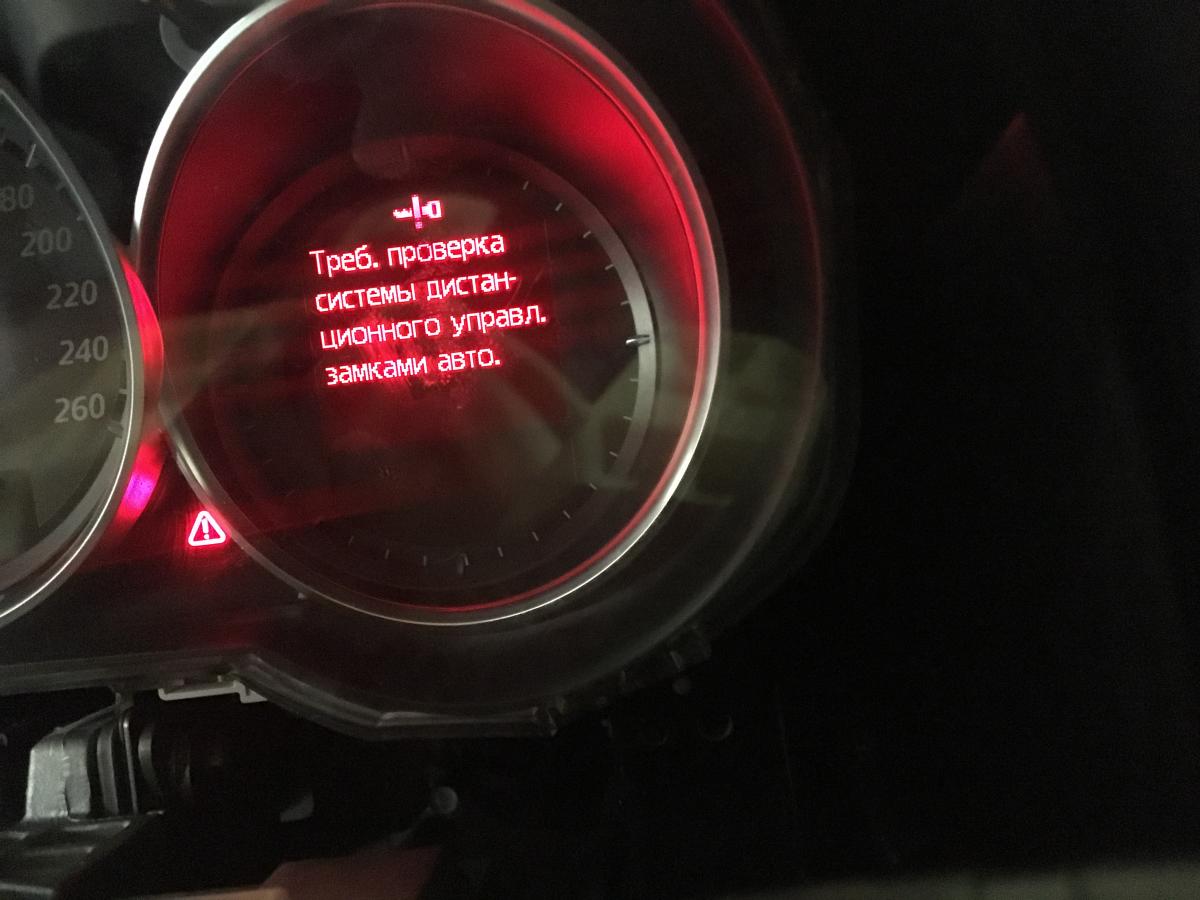

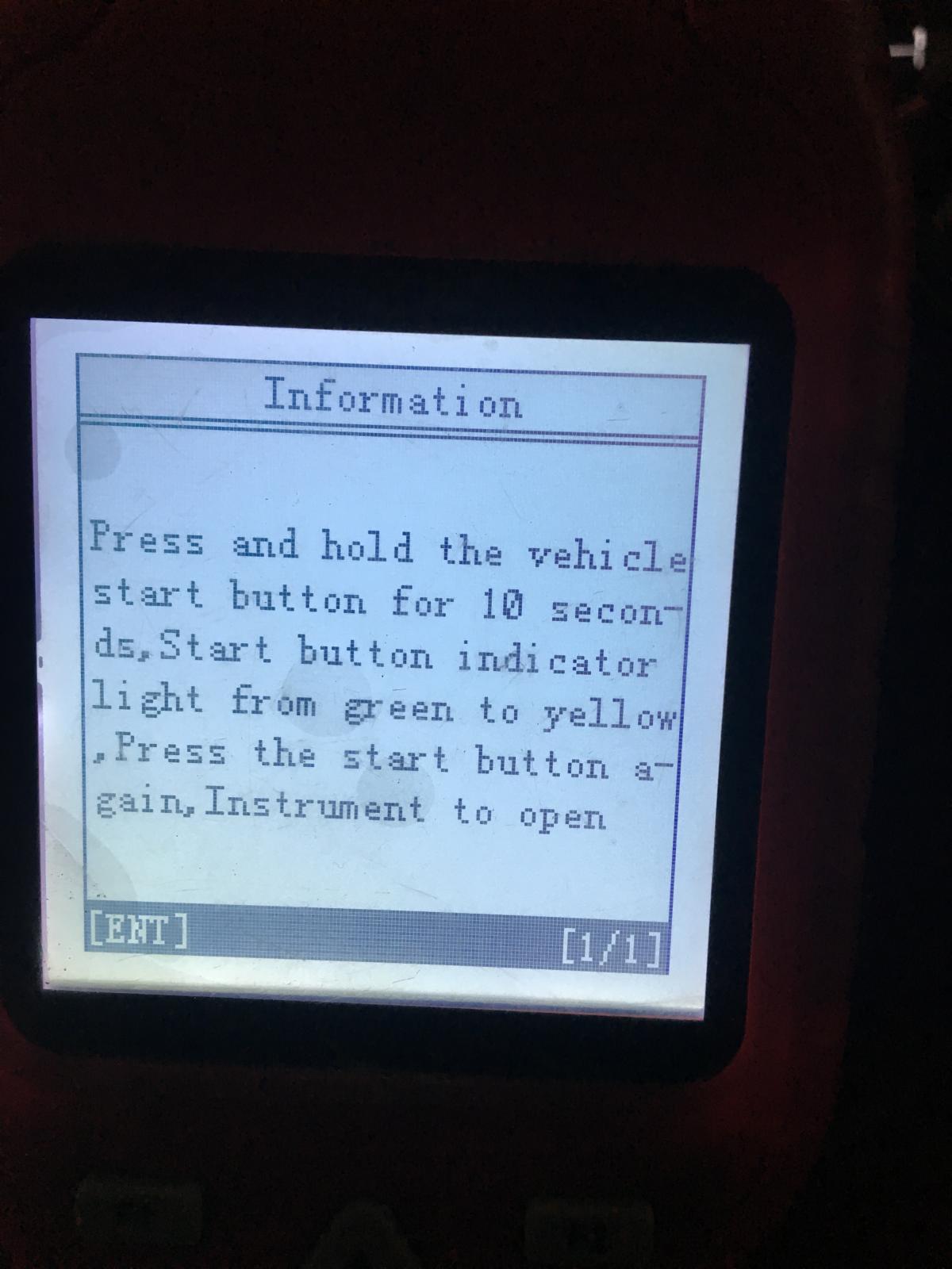

констик Опубликовано 26 июля, 2019 Поделиться Опубликовано 26 июля, 2019 приветствую! ситуация значит такая с этой маздой cx5 2.0 ,2012 год после месяца простоя сдох акб на ней ,завели ее с другого и поставили севший чтоб уехать , но он не зарядился от машины и его снял хозяин на зарядку,после чего поставил на авто завел машину но на экране не гасла надпись с замками дверей он решил поменять все батарейки в ключах на новые , помимо 2х ключей 2 метки от АРКАН-МП спутниковая + доп блокировка , и после этого как заменил батареи все ключи не распознает.пригнал он ее ко мне на веревке и начал изучать ее систему где и что и как работает , вот что ключи не слетели она их видет и по низкой и по высокой если с x100 pro сделать включить зажигание .делаю так как написано петку на метр от машины держу кномку 10 сек и включается асс в этот момент смарт подношу в салон и нажимаю кнопку еще раз все включается ключ сьедает замок тухнет но старта нет , проделываю все тоже самое но только из под капота дополнительно реле стартера перемыкаю и машина заводится и гудит,проверил по высокой так и по низкой без батареек слета ключей нет но , заметил нет звука защелки руля при срабатывании концевика двери, ну вот пока что все , есть у кого какой совет куда лезть что смотреть еще ? Ссылка на комментарий Поделиться на другие сайты Поделиться

констик Опубликовано 26 июля, 2019 Автор Поделиться Опубликовано 26 июля, 2019 Да это все проверил, есть подозрение что блокиратор рулевой отказал в открытом положении , потому что при завершении и закрытии двери нет звука защелки Ссылка на комментарий Поделиться на другие сайты Поделиться
констик Опубликовано 27 июля, 2019 Автор Поделиться Опубликовано 27 июля, 2019 разобрал подрулевой блок проверил мотор защелки живой но не реагирует не на открытие не на закрытие от блока при закрывании двери , Ссылка на комментарий Поделиться на другие сайты Поделиться
констик Опубликовано 27 июля, 2019 Автор Поделиться Опубликовано 27 июля, 2019 (изменено) решил проблему авто завел , все оказалось банально просто в одном блоке включилась защита по питанию так как был севший акб , все собрал на место и диагностикой почистил во всех блоках ошибки ! Изменено 27 июля, 2019 пользователем констик Ссылка на комментарий Поделиться на другие сайты Поделиться
