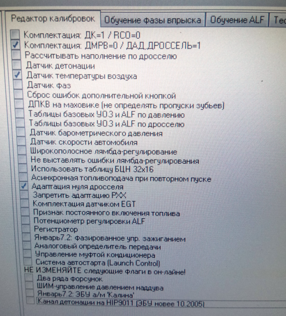

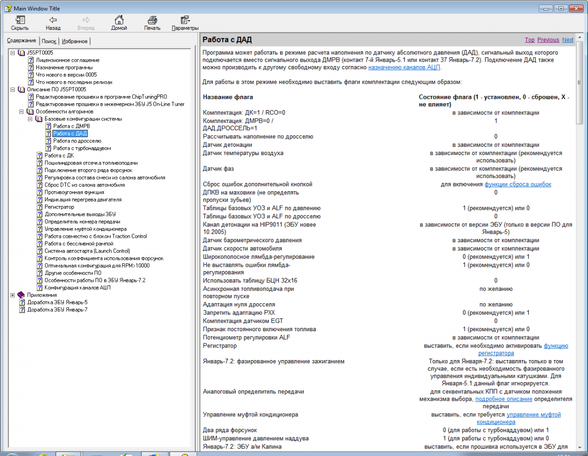

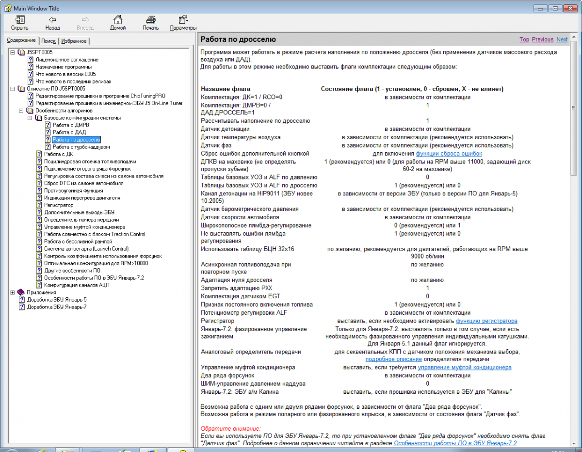

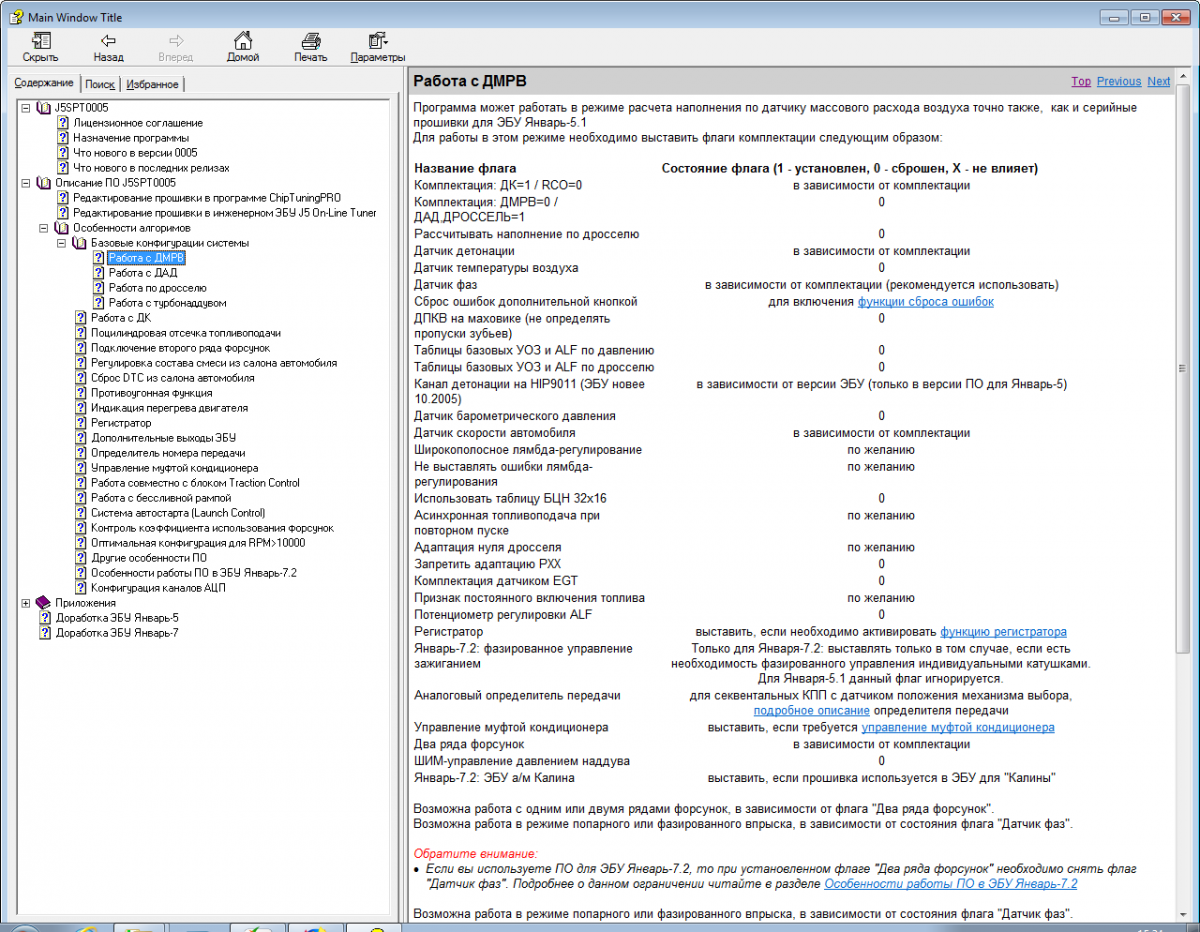

У вас вообще не очень понятно по чему катали....По сути в прошивку не правильно забита комплектация ПО.То есть на что должна опираться программа и па каким таблицам вести расчёт .2019-07-31_153601.png
Надо верно настроить прошивку и снова катать.
