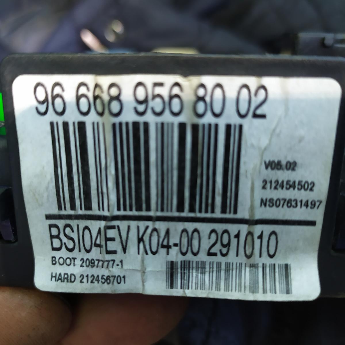

Добрый день ! Pezout 3008 - 1.6 диз . , 2010 - года . При считывании пин кода Abritus поднялись дворники ., приборка погасла ! Пожалуйста кто может помогите с дампом flash .  В Abritus сохранился дамп flashi ., но при записи обратно flash пишет Checksum error !
Файлы и номер BSI прилагаю .  96 668 956 80 02 ., BSI04EX K04 - 00291010 . Дамп - Flash old - то что сейчас вычитал Abritus ., дамп JCI_BSI_622 -  дамп при считывании пин кода !
Дамп который нашел на этом форуме залил ., Abritus принял ., работают дворники  ., машина не заводиться !
