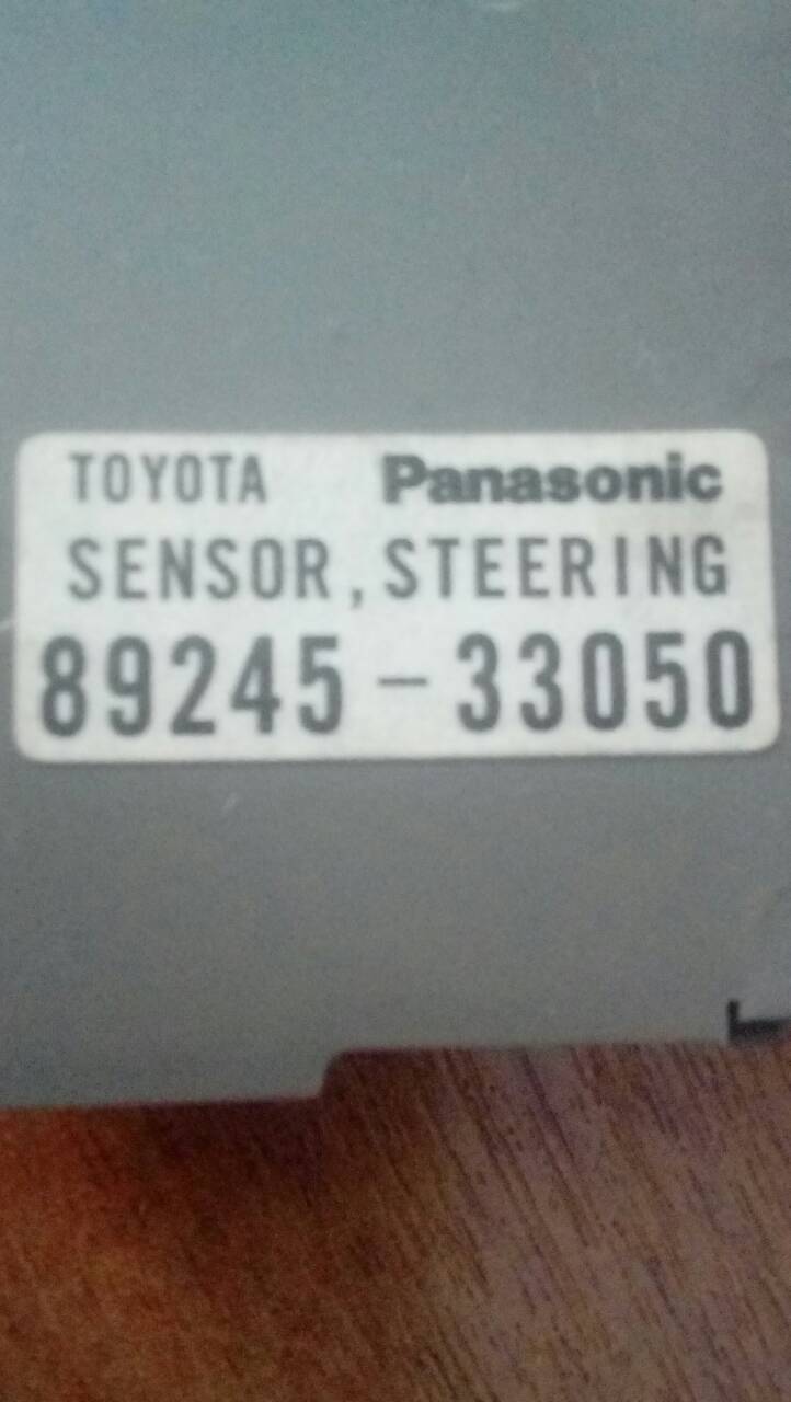

power Опубликовано 8 августа, 2019 Поделиться Опубликовано 8 августа, 2019 Привет Всем! Такая проблема - после снятия руля начались проблемы с нестираемой ошибкой (сам первый раз с этим столкнулся). Помогите, посмотрите, кто в теме с дампом все в порядке? Заранее спасибо огромное за любые советы. Если с дампом все плохо - то помощь по правке для выставления в ноль, оплачу... toyota s24cs02a_read.BIN Ссылка на комментарий Поделиться на другие сайты Поделиться
seruy_tr Опубликовано 8 августа, 2019 Поделиться Опубликовано 8 августа, 2019 Неправельный дамп! Ссылка на комментарий Поделиться на другие сайты Поделиться
CAUTION Опубликовано 9 августа, 2019 Поделиться Опубликовано 9 августа, 2019 (изменено) А адаптация никак? Какая не стираемая ошибка?, для чего руль снимали, делали что-то с рулевым управлением?, стучали по рулевой колонке?, электро сварка рядом, чего дампу то слетать? Изменено 9 августа, 2019 пользователем CAUTION Ссылка на комментарий Поделиться на другие сайты Поделиться
unik Опубликовано 9 августа, 2019 Поделиться Опубликовано 9 августа, 2019 Этот датчик не блокируется. Читаем этикетки.Прежде чем лазить в дамп. Ссылка на комментарий Поделиться на другие сайты Поделиться
power Опубликовано 25 августа, 2019 Автор Поделиться Опубликовано 25 августа, 2019 Извиняюсь, что пропал... Подвернулся неожиданно момент и сорвался в отпуск... Всем спасибо за помощь! Машину вылечили заменой данного блока. Ссылка на комментарий Поделиться на другие сайты Поделиться
