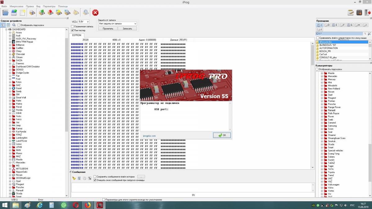

8349 Опубликовано 9 августа, 2019 Поделиться Опубликовано 9 августа, 2019 интересуют реальные отзывы что не делает и доработка железа(адаптеров) Приобрел клона в довесок к оригиналу,которым владею с момента его создания, так как в оригинале не все куплено к базе, а клон FULL Отзыв об адаптере RFID - домофонные ключи не видит ) проверил. Жду еще отзывов Ссылка на комментарий Поделиться на другие сайты Поделиться

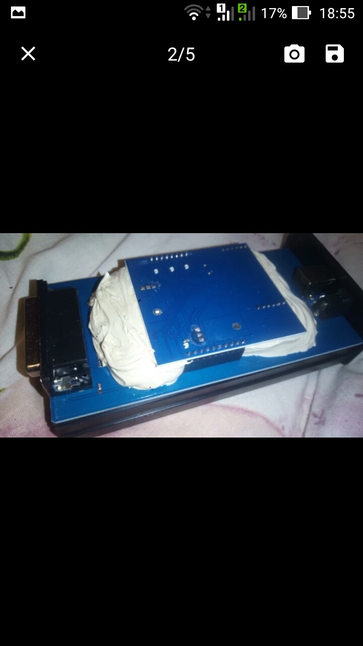

2xded Опубликовано 10 августа, 2019 Поделиться Опубликовано 10 августа, 2019 Интересует фото платы китайского Iorog+. 8349 можешь сделать? Ссылка на комментарий Поделиться на другие сайты Поделиться

otmotai Опубликовано 10 августа, 2019 Поделиться Опубликовано 10 августа, 2019 (изменено) Насколько по себе сужу, клон залит термоклеем и эпоксидкой, нечего там фотографировать. Это китайцы защищаются от клонирования клона. Поскольку краденное украли, решил когда брал себе китайцам жесткача дать, спор открыл, что прислали айпрог без печатной платы. Спаял DB44 с одной стороны, и USB и джек питания с другой стороны. Снял видео что не определяется компьютером( с виду как родной), пломб не было. Выслал в китай эту болванку с трекномером. Через 3мес. спор закрыт арбитражом Али в мою пользу, а блок без корпуса у меня и отлично работает. Покупал за 18000 еще, сейчас цены упали,толи акции у Али. Домофонные ключи делает ,заготовка iButton. Другие не получалось,но это такой скрипт,а не клон Изменено 10 августа, 2019 пользователем otmotai Ссылка на комментарий Поделиться на другие сайты Поделиться

otmotai Опубликовано 11 августа, 2019 Поделиться Опубликовано 11 августа, 2019 Фото внутренностей клона Ссылка на комментарий Поделиться на другие сайты Поделиться

otmotai Опубликовано 12 августа, 2019 Поделиться Опубликовано 12 августа, 2019 Китайский софт 69, 55, отличается оболочкой, возможно старые версии хуже доработанных новых. В комплекте идет перекриптовка любых скриптов под свой серийный номер. Знаю,что запуск 70х версий софта убивает прошивку клона. Попытки обновиться или запущенный интернет на компьютере тоже могут стукнуть разработчику оригинала и залочиться. По Газелям вопрос задал,пока не разобрался что к чему, кто в теме? Придется панельку купить на опыты Ссылка на комментарий Поделиться на другие сайты Поделиться
