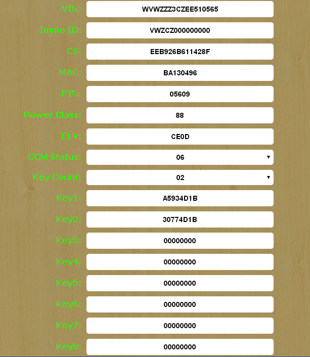

RAQLI DAWIDOV Опубликовано 16 августа, 2019 Поделиться Опубликовано 16 августа, 2019 Здравствуйте. VW Passat CC 2.0l TSI 2014.06J 907 309 B.машина не заводилась .В другом автосервисе заменили ECU на б/у.Родной блок не читается (К-таг ом).тс1767 замкнут на минус из нутри.В BOOT не входит. Двигатель заводится но в приборке иммобилайзер активен .Считал содержимое К-tag ом. наверное б/у ECU сделали иммооф.вазможно както исправить ситуацию?{не без платно) VW PASSATCC MPC.rar VW PASSATCC eep.rar Ссылка на комментарий Поделиться на другие сайты Поделиться

sid2009dim Опубликовано 17 августа, 2019 Поделиться Опубликовано 17 августа, 2019 Дампы моторного не принимаются. По комфорту данные посмотри, ВИН и ключи родные? Сделать в моторном иммо он и привязать моторный как положено. Пока этого не будет на приборке будет гореть надпись. Ссылка на комментарий Поделиться на другие сайты Поделиться
RAQLI DAWIDOV Опубликовано 17 августа, 2019 Автор Поделиться Опубликовано 17 августа, 2019 вин правельный.ключ родной.все дампы три доступные для меня представил сдесь.маторник зделать immoon не знаю как.immooff не я делал машина таким приехал Ссылка на комментарий Поделиться на другие сайты Поделиться

hodotaev89 Опубликовано 18 августа, 2019 Поделиться Опубликовано 18 августа, 2019 Дампы моторного не принимаются. По комфорту данные посмотри, ВИН и ключи родные? Сделать в моторном иммо он и привязать моторный как положено. Пока этого не будет на приборке будет гореть надпись.На этом сайте не приходилось епром проверятьНо ввди подгружал просто епром, и епром вычитанное с кусочком проца Так вот правильные данные были те что с процем Ссылка на комментарий Поделиться на другие сайты Поделиться
sid2009dim Опубликовано 18 августа, 2019 Поделиться Опубликовано 18 августа, 2019 Ты про что говоришь, про комфорт или про моторный? Данные моторного считаются при наличии еепрома и флэша, так вот то,что выложено в 1 посте не принимаются Ссылка на комментарий Поделиться на другие сайты Поделиться
hodotaev89 Опубликовано 18 августа, 2019 Поделиться Опубликовано 18 августа, 2019 (изменено) Комфорт Я с телефона дампы моторного не смотрел Но судя по всему там MED17.5 Работает ввди с ними, но там главное правильно подать Изменено 18 августа, 2019 пользователем hodotaev89 Ссылка на комментарий Поделиться на другие сайты Поделиться
firestator Опубликовано 18 августа, 2019 Поделиться Опубликовано 18 августа, 2019 (изменено) Могу сделать дистанционно(по заводу) , в скайп Изменено 18 августа, 2019 пользователем firestator 1 1 Ссылка на комментарий Поделиться на другие сайты Поделиться
RAQLI DAWIDOV Опубликовано 26 августа, 2019 Автор Поделиться Опубликовано 26 августа, 2019 firestator сделал по заводу .тему можно закрыть. Ссылка на комментарий Поделиться на другие сайты Поделиться
alex_mm Опубликовано 25 октября, 2021 Поделиться Опубликовано 25 октября, 2021 вопрос.. чем декодировали CCM ? у меня соседи спалили моторный MED17.5.2 достали донор. абритус (оригинал) CS с комфорта не определил.. в ввди прог я не нашёл где читается еепром с куском проца чтоб определить защиту компонентов для переноса в еку дампы родного комфорта и моторного со шрота прилагаю BDM_MED17.5.2_06J 907 309 A_0 261 S06 013+komfort 95320_pass cc perepolus.rar Ссылка на комментарий Поделиться на другие сайты Поделиться
