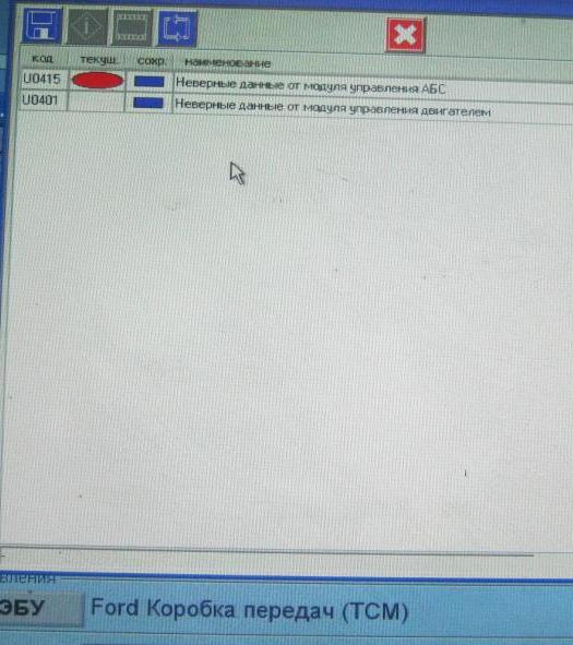

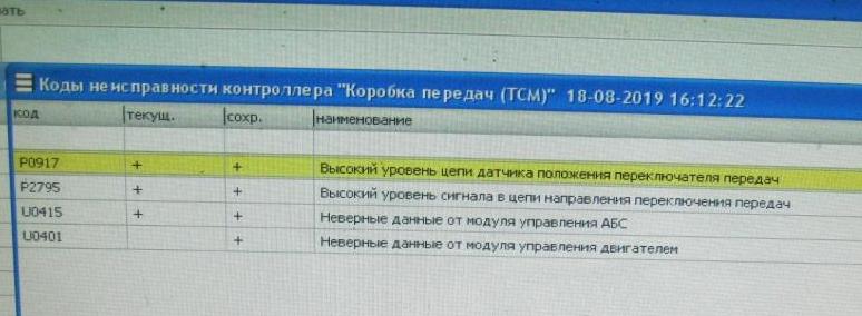

Alex64 Опубликовано 19 августа, 2019 Поделиться Опубликовано 19 августа, 2019 Авто куплено в нерабочем состоянии. Говорят меняли сцепление. Были ошибки в ТСМ, Р0917 и Р2795 не удалялись. Проверил проводку, нашел провод в обрыве, восстановил. Сейчас ошибка неверные данные от ABS. Плюс с замка на реле стартера приходит. Силовой тоже есть. Если перемычку поставить, стартер крутит. Получается нет минуса на обмотке реле. Минусом реле стартера управляет ЭБУ моторный, с пина F30. Почему нет минуса? Прозвонил CAN-шину. Понимаю линия идет через блок TCM, пара входит, другая пара выходит. Получается от разъема диагностики до моторного линии нет, до блока коробки есть. Ссылка на комментарий Поделиться на другие сайты Поделиться

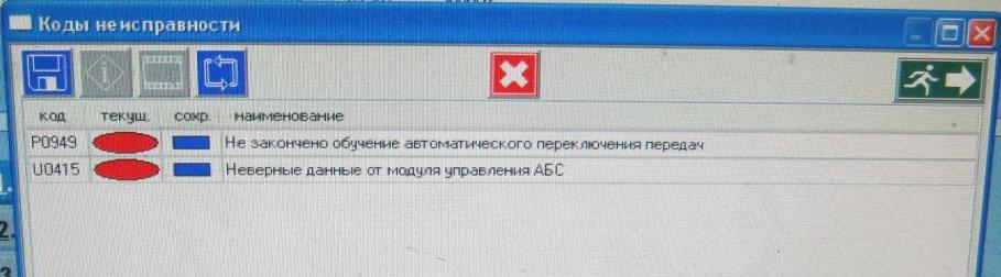

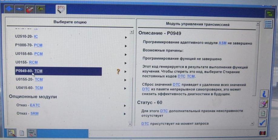

Alex64 Опубликовано 22 августа, 2019 Автор Поделиться Опубликовано 22 августа, 2019 Воздух прокачал. Выбрал пункт изучение параметров, процесс начинается. Только на панели приборов включаются то 4-я, то N, так несколько раз, потом просит запустить двигатель, заводится, работает, процесс завершен. Ошибка программирование не завершено. Следующий раз на панели включаются только 2-я и N. Должны же все включится, правильно? И вообще IDS китай делает адаптацию или нет? И ошибка связи с ABS не влияет? Ссылка на комментарий Поделиться на другие сайты Поделиться

Alexei-N Опубликовано 25 августа, 2019 Поделиться Опубликовано 25 августа, 2019 В 19.08.2019 в 10:46, Alex64 сказал: Авто куплено в нерабочем состоянии. Говорят меняли сцепление. Были ошибки в ТСМ, Р0917 и Р2795 не удалялись. Проверил проводку, нашел провод в обрыве, восстановил. Сейчас ошибка неверные данные от ABS. Плюс с замка на реле стартера приходит. Силовой тоже есть. Если перемычку поставить, стартер крутит. Получается нет минуса на обмотке реле. Минусом реле стартера управляет ЭБУ моторный, с пина F30. Почему нет минуса? Прозвонил CAN-шину. Понимаю линия идет через блок TCM, пара входит, другая пара выходит. Получается от разъема диагностики до моторного линии нет, до блока коробки есть. если F6 целый,то смело лезь в TCM,U0415 на это и указывает! Ссылка на комментарий Поделиться на другие сайты Поделиться
Alex64 Опубликовано 25 августа, 2019 Автор Поделиться Опубликовано 25 августа, 2019 А что там в ТСМ проверить? Ссылка на комментарий Поделиться на другие сайты Поделиться
Alex64 Опубликовано 27 августа, 2019 Автор Поделиться Опубликовано 27 августа, 2019 Есть другой такой автомобиль, только переделанный под тросики. На блок ТСМ одет один разъем от проводки авто. Без него не заводится. Как можно сделать чтоб этот блок совсем отключить и чтоб авто заводилось? Через него идет CAN. Соединить провода до разъема можно? Пробовал этот блок ставить на первую авто. С ним еще ошибка высокий уровень цепи датчика переключения передач, Р0415 так же есть, не стирается. Проверил CAN от разъема ABS до панели приборов, все прозванивается. На блоке ABS, куда приходит CAN-шина, между пинами нет никакого сопротивления на обоих авто. Так должно быть? Не понятно, адаптация не проходит из-за ошибки Р0415, или неисправность в коробке. Ссылка на комментарий Поделиться на другие сайты Поделиться
