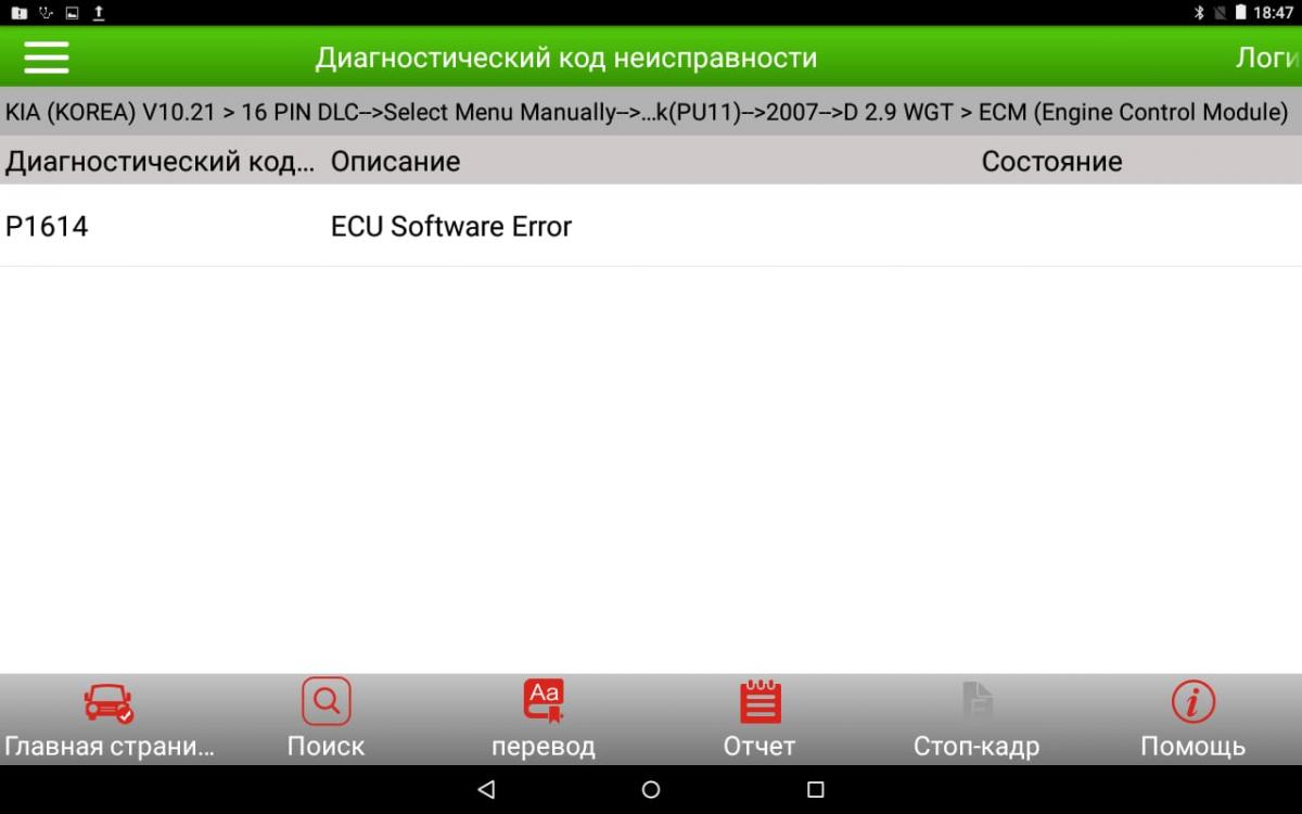

konida Опубликовано 22 августа, 2019 Поделиться Опубликовано 22 августа, 2019 Доброго времени Колеги киа бонго 3 2007 год дизель common rail эбу delphi проблема с машиной такая запускаеца очень хорошо переодически глохнет не сразу работает то 1 час то 30 мин при попытке запустить снова не видет ключ при этом на приборке чек загорается а индикатор иммо и свечей накала не загораются, если вытащить главное реле и вставить тутже все становится нормально и опять по кругу работает сколько хочет глохнет когда хочет, бывает и так не вынимая реле а просто подождать минуты 3 и запускается но невсегда как захочет (сигналки нет) может кто сталкивался с такой проблемой куда копать главное реле меняли на оригинал все тоже самое при этом лаунч видет ошибку Р1614 ECU Software Error Ссылка на комментарий Поделиться на другие сайты Поделиться
anisimov83 Опубликовано 22 августа, 2019 Поделиться Опубликовано 22 августа, 2019 Скрин ошибки можно увидеть? Ссылка на комментарий Поделиться на другие сайты Поделиться
konida Опубликовано 22 августа, 2019 Автор Поделиться Опубликовано 22 августа, 2019 как только удаляю даную ошибку тутже все стоновится норм пока опять сама по себе не залохнет эбу данного типа (кто шил такой блок, вопрос чем и каким модулем) Ссылка на комментарий Поделиться на другие сайты Поделиться

Ламастер Опубликовано 18 сентября, 2020 Поделиться Опубликовано 18 сентября, 2020 22.08.2019 в 18:25, konida сказал: как только удаляю даную ошибку тутже все стоновится норм пока опять сама по себе не залохнет эбу данного типа (кто шил такой блок, вопрос чем и каким модулем) Все что делает С167. флешь там F200 Ссылка на комментарий Поделиться на другие сайты Поделиться
Ламастер Опубликовано 18 сентября, 2020 Поделиться Опубликовано 18 сентября, 2020 Блок пилить. Не разборный ( Ссылка на комментарий Поделиться на другие сайты Поделиться
Ламастер Опубликовано 18 сентября, 2020 Поделиться Опубликовано 18 сентября, 2020 Ищу сток с такого блока KIA BONGO 2007 2.9L Delphi DDCR K80MA1.rar Ссылка на комментарий Поделиться на другие сайты Поделиться
Ламастер Опубликовано 21 сентября, 2020 Поделиться Опубликовано 21 сентября, 2020 С моим вопросом решено. Машина поехала ! Ссылка на комментарий Поделиться на другие сайты Поделиться
Dimson_75 Опубликовано 5 июля, 2021 Поделиться Опубликовано 5 июля, 2021 Так что по итогу, причина была в ЭБУ двигателя? Ссылка на комментарий Поделиться на другие сайты Поделиться
Ламастер Опубликовано 26 сентября, 2023 Поделиться Опубликовано 26 сентября, 2023 Слетел дамп 1 Ссылка на комментарий Поделиться на другие сайты Поделиться
