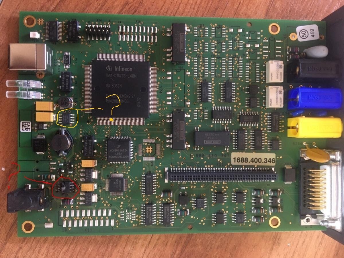

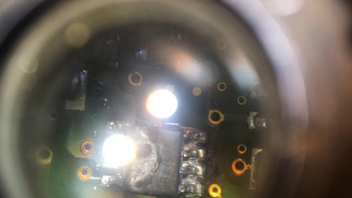

Сегодня впопыхах подсоединил BOSH KTS540 к стандарту ОБД2 на авто FOTON где 24V. Через секунду пошел дым и я его выдернул.
И он сгорел. Разобрал сгорел вроде как драйвер.

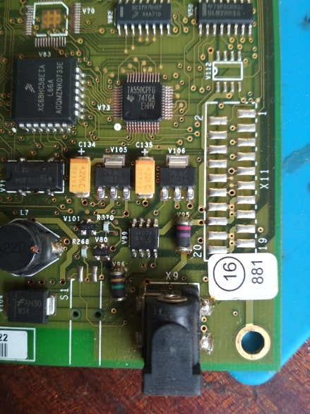

помогите индефицировать. Может есть у кого возможность разобрать свой KTS540 и сфоткать что там за 8 пиновая микруха стоит. Вижу только 94078. Или подсказать ее аналоги.
Фото прилагаю:

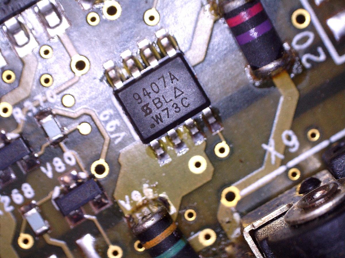

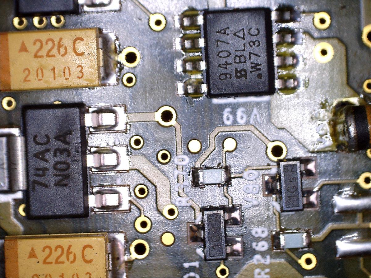

Судя по всему силовой ключ. Четыре ноги с одной стороны на одной шине сидят?
CEM9407A
Тип транзистора: MOSFET
Полярность: P
Максимальная рассеиваемая мощность (Pd): 2.5 W
Предельно допустимое напряжение сток-исток (Uds): 60 V
Предельно допустимое напряжение затвор-исток (Ugs): 20 V
Максимально допустимый постоянный ток стока (Id): 3.7 A
Максимальная температура канала (Tj): 150 °C
Время нарастания (tr): 4.5 ns
Выходная емкость (Cd): 140 pf
Сопротивление сток-исток открытого транзистора (Rds): 0.125 Ohm
Тип корпуса: SO8

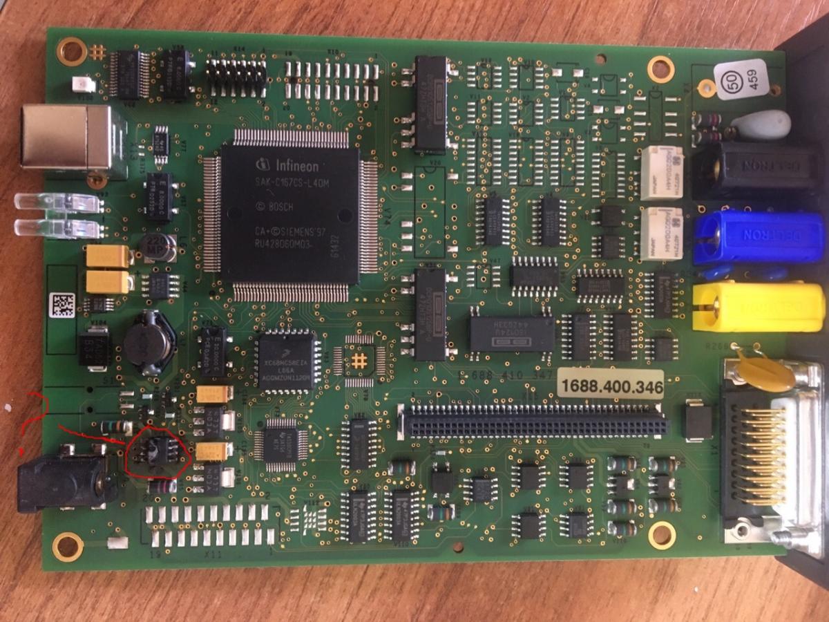

Здравствуйте, произошла подобная ситуация, только от втыкания дополнительного блока питания, щелчок и дымок, помогите пожалуйста определить дохлый элемент.
