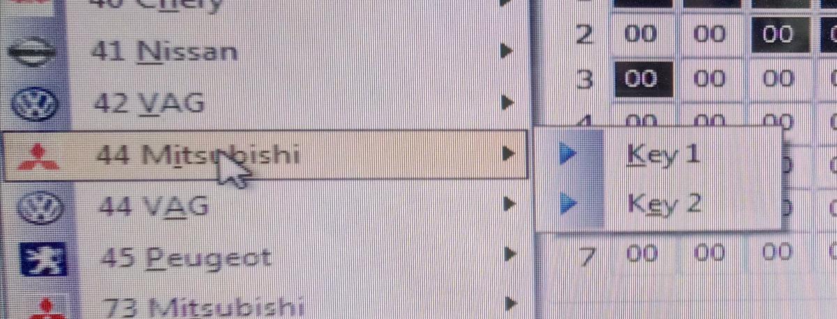

slava85 Опубликовано 31 августа, 2019 Поделиться Опубликовано 31 августа, 2019 Может ты дамп неправильно читанул? Приходи в линию в северном глянем Ссылка на комментарий Поделиться на другие сайты Поделиться
ретро Опубликовано 31 августа, 2019 Поделиться Опубликовано 31 августа, 2019 в оригинальном дампе нет ни ключей ни синхры.это дамп после резета иммо. Ссылка на комментарий Поделиться на другие сайты Поделиться
slava85 Опубликовано 1 сентября, 2019 Поделиться Опубликовано 1 сентября, 2019 (изменено) чистый 44й нечем сгенерить, а чип по дампу могу сделать. Могу чистый сгенерировать, как первый либо второй Собственно вот Изменено 1 сентября, 2019 пользователем slava85 Ссылка на комментарий Поделиться на другие сайты Поделиться
