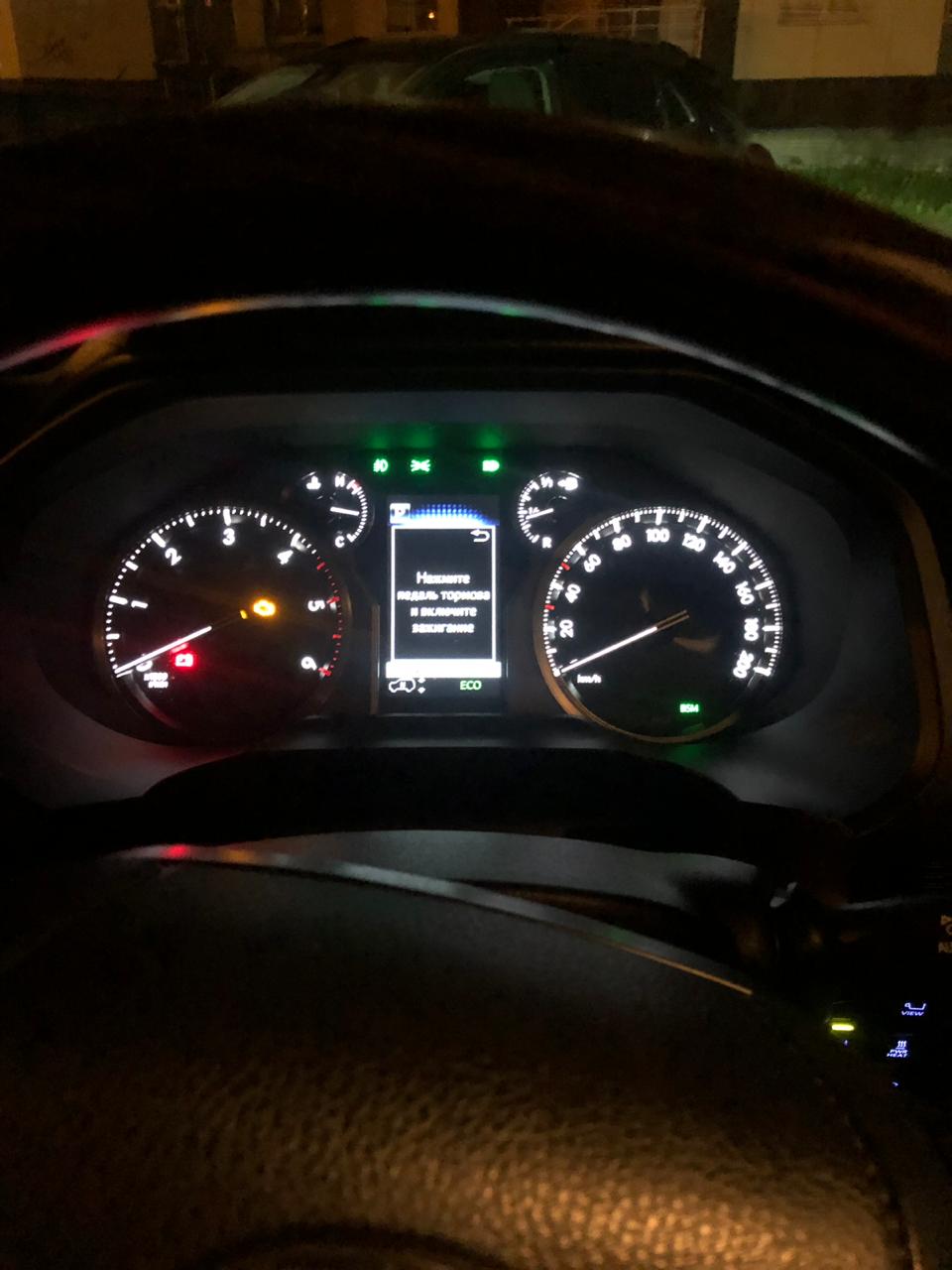

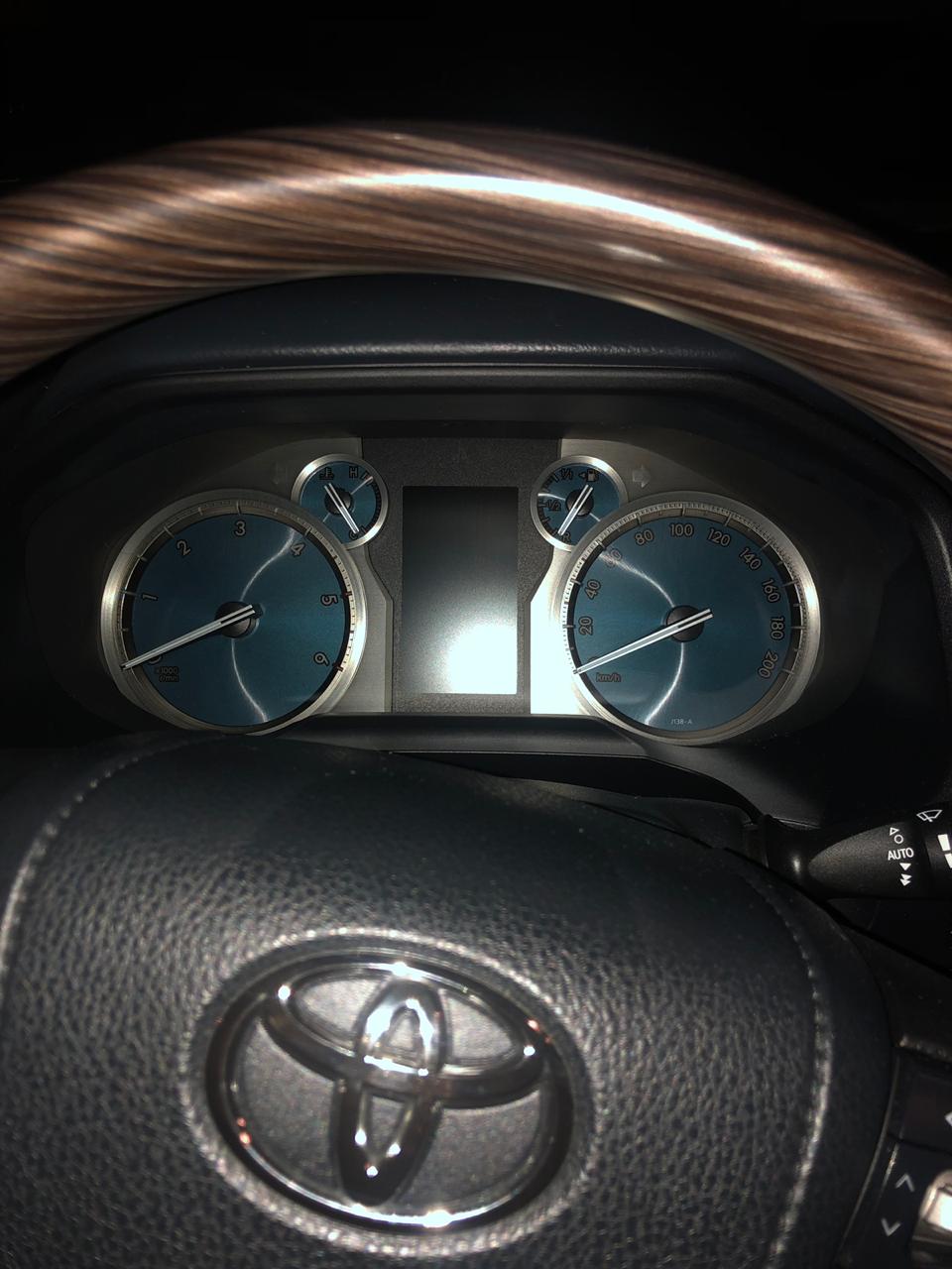

kotin Опубликовано 6 сентября, 2019 Поделиться Опубликовано 6 сентября, 2019 Всем доброво времени суток.у меня вопрос следуйщева характера. просится на омоложение прадик 150. 2017г если кто делал подскажите где стоит еепром под крышкой или надо стрелы дёргать? Ссылка на комментарий Поделиться на другие сайты Поделиться
033173 Опубликовано 6 сентября, 2019 Поделиться Опубликовано 6 сентября, 2019 Под крышкой, только чтоб открыть стрелы дергать, или дырку делай Ссылка на комментарий Поделиться на другие сайты Поделиться

sergeiii Опубликовано 6 сентября, 2019 Поделиться Опубликовано 6 сентября, 2019 Ничего страшного нет , нормально он разбирается ! 16 --- 17 год пятаки перенесли с центра вниз ! заднюю крышку отгибаешь два карандаша подставил и щупом Серёги Toyota--Mitsubishi делаешь по пятакам ! Land Cruiser Prado 16г. с86 139348км .bin Ссылка на комментарий Поделиться на другие сайты Поделиться

sergeiii Опубликовано 6 сентября, 2019 Поделиться Опубликовано 6 сентября, 2019 У крузаков нет проблем , всё под задней крышкой отвинтил и по точкам ! а у прадиков как и у RAV4 саморезы через стрелы ! на следуещей неделе приедет доматывать , сфоткаю а к двухсотикам внутрисхемно паялись? Были разговоры, как от внутрисхемки умирали процы на этих авто, причём не у пионеров, Василич тоже про это говорил на своём ресурсе Нормально внутрисхемно они делаются , это Серёга про свежие лексусы говорил ! Ссылка на комментарий Поделиться на другие сайты Поделиться

Миру-beer Опубликовано 7 сентября, 2019 Поделиться Опубликовано 7 сентября, 2019 Речь идет о том что для снятия задней крышки нужно открутить десяток винтов под шкалами, для чего нужно дернуть стрелки. Закусывать надо... Ссылка на комментарий Поделиться на другие сайты Поделиться
