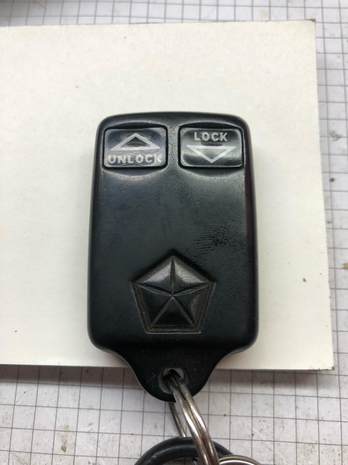

pelot Опубликовано 11 сентября, 2019 Опубликовано 11 сентября, 2019 Доброго дня! Chrysler Voyager 1996 2.4 бензин, брелковый иммо, ключ без трансподера. Утеряны все брелки. Заводится и глохнет. В моторном 95040 и M28F102, пробовал чистить до вина верхнюю часть - без изиенений, пробовал 3ю ногу на 4ю вешать - тоже без изменений. Может надо оригинальную 95040 что бы WP заработал? Или помогите плз правильным дампом. ori ecu black 95040.rarПолучение информации...

pelot Опубликовано 11 сентября, 2019 Автор Опубликовано 11 сентября, 2019 В 11.09.2019 в 11:34, x300c сказал: ori ecu black 95040_off.rar пароль в личке. пробуй к сожалению это вариант не подходит, заводится и глохнет
x300c Опубликовано 11 сентября, 2019 Опубликовано 11 сентября, 2019 KD или KeyTool готовит эти брелки. Пишутся любым тетрисом
pelot Опубликовано 12 сентября, 2019 Автор Опубликовано 12 сентября, 2019 (изменено) В 11.09.2019 в 15:15, x300c сказал: KD или KeyTool готовит эти брелки. Пишутся любым тетрисом есть и кд и кейтул и разных тетрисов в достатке, но брелка как на фото в них нет, есть такиеже на 315мгц, 433мгц(мой) нету. От более нового брелок который типа как цифра 8 подходит? Никто не пробовал? Изменено 12 сентября, 2019 пользователем pelot
