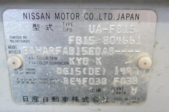

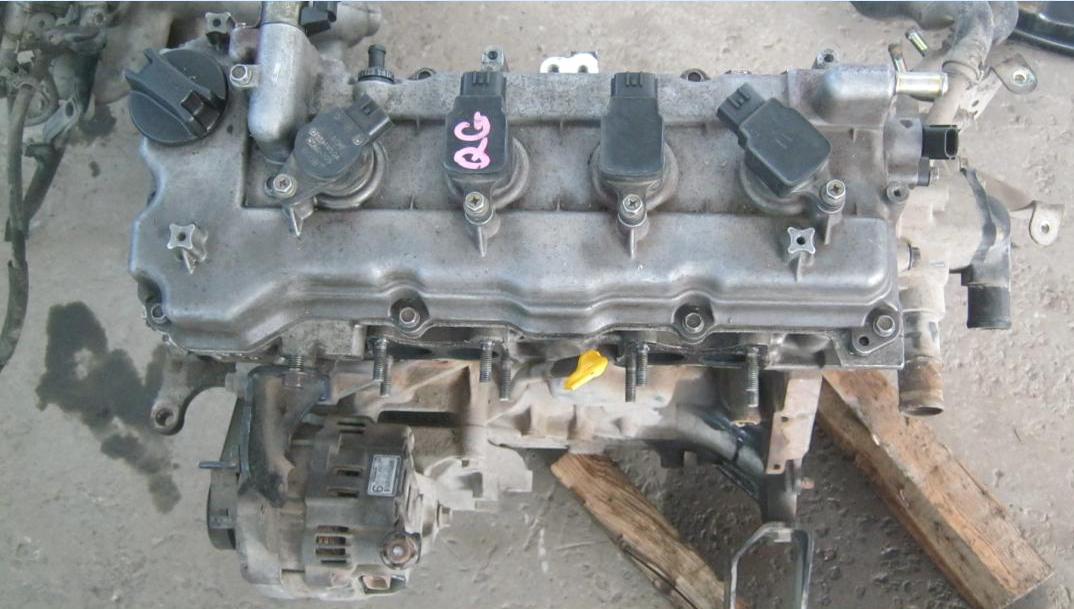

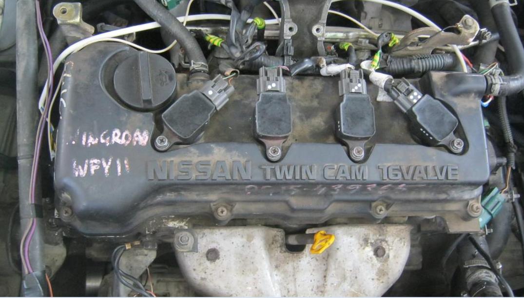

Alex64 Опубликовано 13 сентября, 2019 Поделиться Опубликовано 13 сентября, 2019 Авто с АКПП. На родном двигателе электронный дроссель, датчик распредвала сзади, на впускном распредвалу. На контрактном ДПРВ спереди, на выпускном. Впускной ресивер переставили. Контрактный двигатель с авто 2000г, МКПП. На замену авто приехало своим ходом. Сейчас не заводится, нет искры. Меняли на другой СТО. Говорят моторы обои QG15. Но есть же отличие, значит может ЭБУ разные стоят. Подскажите, будет эта сборка работать или нет. Ссылка на комментарий Поделиться на другие сайты Поделиться

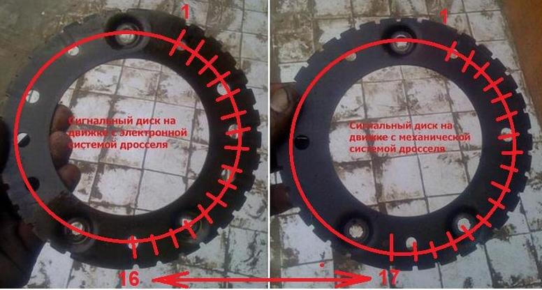

autocat Опубликовано 13 сентября, 2019 Поделиться Опубликовано 13 сентября, 2019 Разница в сигнале коленвала. ЭБУ конечно тоже разные. Управление распредвалом разное(на qg15 его может не быть). Там много отличий в общем. Главное сигнал коленвала. Ссылка на комментарий Поделиться на другие сайты Поделиться
Alex64 Опубликовано 13 сентября, 2019 Автор Поделиться Опубликовано 13 сентября, 2019 ДПКВ находится в одном месте, сзади ближе к маховику. Задающий диск внутри на коленвале похож. А вот одинаковый он или нет? Ссылка на комментарий Поделиться на другие сайты Поделиться

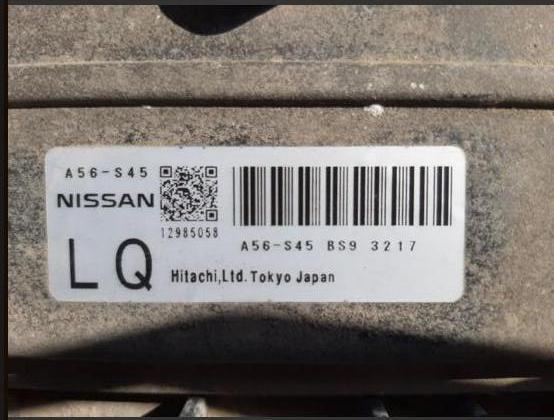

Alex64 Опубликовано 13 сентября, 2019 Автор Поделиться Опубликовано 13 сентября, 2019 ЭБУ с авто. Ждем фото с донора. Ссылка на комментарий Поделиться на другие сайты Поделиться
Alex64 Опубликовано 13 сентября, 2019 Автор Поделиться Опубликовано 13 сентября, 2019 Если разница в зубе, искра будет или нет? Ссылка на комментарий Поделиться на другие сайты Поделиться
Дмитрий Иванович Опубликовано 13 сентября, 2019 Поделиться Опубликовано 13 сентября, 2019 Если разница в зубе, искра будет или нет? Заводится не будет. Ссылка на комментарий Поделиться на другие сайты Поделиться
unik Опубликовано 13 сентября, 2019 Поделиться Опубликовано 13 сентября, 2019 Если разница в зубе, искра будет или нет? Тут есть такие темы,по замене ДВС Ссылка на комментарий Поделиться на другие сайты Поделиться
sergeyrodionov Опубликовано 13 сентября, 2019 Поделиться Опубликовано 13 сентября, 2019 (изменено) там только железку придется оставлять , задающие диски менять на родные. и приколхозть это говно чтоб адекватно работало - устанешь Изменено 13 сентября, 2019 пользователем sergeyrodionov Ссылка на комментарий Поделиться на другие сайты Поделиться
