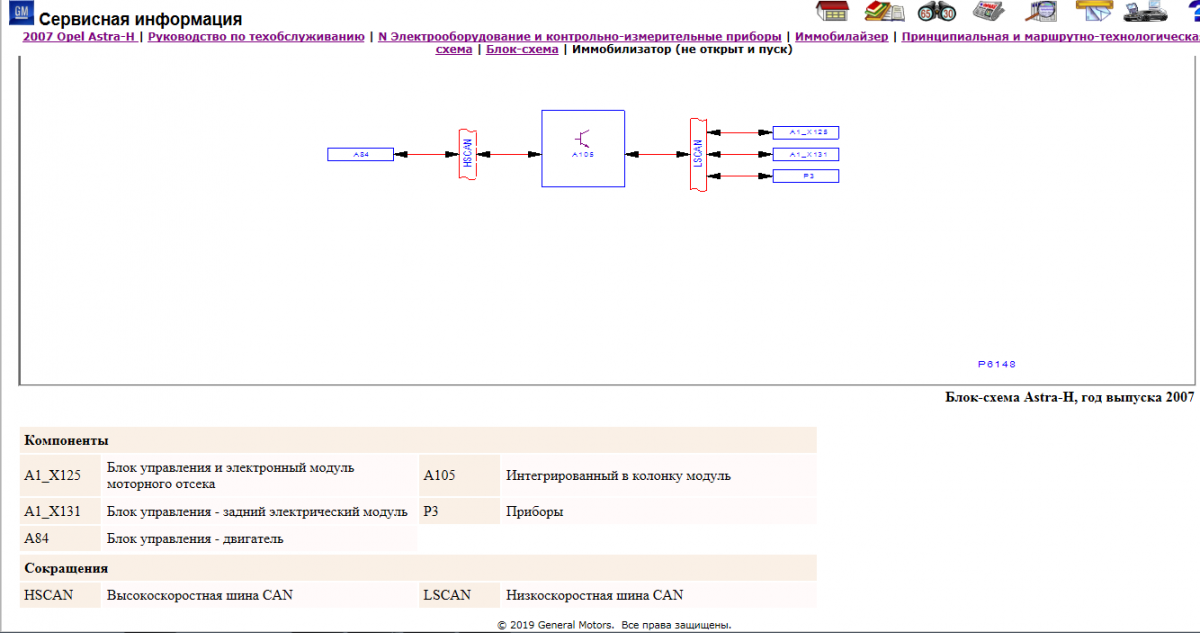

Малец84 Опубликовано 17 сентября, 2019 Поделиться Опубликовано 17 сентября, 2019 Професcиональный подход конечно.В дампах еепром приборки даже с одинаковыми HW и SW EEPROMы разные.Конфигурация кан разная,конфиг варианта программы разная и т.д.Так же приборка принимает участие в иммо и есть условия,при которых иммо заблокирует запуск. Работать то будет(до некоторых пор),но чел пригнал авто исправное,а отдали с чужим вин,пином,конфигом.Главное авто отдать,чтоб приборка загоралась и пробег показывал.Так у Вас получается. Ну и скрин,до кучи блок-схемы ИММО на данное авто,с диллерского портала. Ссылка на комментарий Поделиться на другие сайты Поделиться

Малец84 Опубликовано 17 сентября, 2019 Поделиться Опубликовано 17 сентября, 2019 Да мне то он зачем?Предложили залить дамп чужой и все,Вы написали,что так и сделали,и не писали,что правили что-то.А так то там еще лежит идентификатор окружающей среды(для иммо),который перепишется при программировании IPC.Т.е чтоб все было по феншую,надо приборку ресетнуть и запрограммировать по новой. Ссылка на комментарий Поделиться на другие сайты Поделиться
