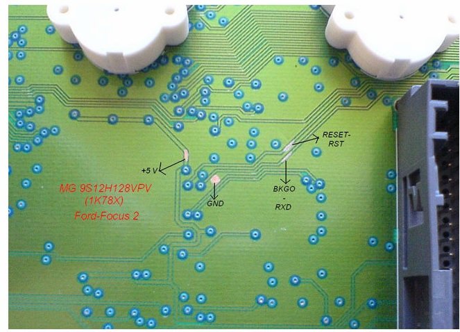

 Здравствуйте. Стоит задача замена панели на форд фокус 2004 года. В панели стоит 9S12H128  1K78X. Надо вытащить прошивку. Пробовал карпрогом 7.28(китай). Не получилось. Ещё есть в хозяйстве Х прог. Но нет схемы подключения к этой панели. Может кто подскажет как подключиться.
Простите,а речь идет о первом или втором поколении фокуса?По году выпуска первый должен быть,а по фото второй.
Блин, а не проще действительно взять второй чип и привязать правильно? Вы ж не просто так панель меняете... Какова причина? При чем в одинаковых панелях могут оказаться разные камни...
Да панель то простецкая . 4 провода Припаять . Но карпрог наврятли прочитает проц . Х прог должен на ура . Да и ключ закинуть туда не проблема
