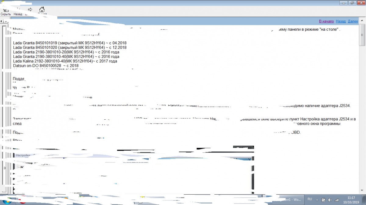

сергей1971 Опубликовано 10 октября, 2019 Поделиться Опубликовано 10 октября, 2019 Ссылка на комментарий Поделиться на другие сайты Поделиться
