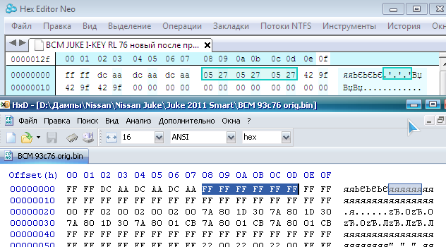

lukuabi24h Опубликовано 10 октября, 2019 Поделиться Опубликовано 10 октября, 2019 всем привет,имеется данное авто без ключей.Авто на смарте ( пцф 7952 ) по обд БСМ выходит на связь но положить ключи не дает. В бсм микруа 93С76 кальки пина не дают, в танго подгружаешь,видно два ключа. Пробовали писать смарт на танго, но как танго и говорит результата ноль,авто этого ключа не видет. Может кто сталкивался с таким авто и как можно вычислить пин ? BCM 93c76 orig.bin Ссылка на комментарий Поделиться на другие сайты Поделиться

spyf Опубликовано 10 октября, 2019 Поделиться Опубликовано 10 октября, 2019 В дампе, где обычно бывает пин код, у вас ничего нет Ссылка на комментарий Поделиться на другие сайты Поделиться
spyf Опубликовано 10 октября, 2019 Поделиться Опубликовано 10 октября, 2019 Так бывает, это видно по тому, что на ВСМ нет номера для рассчета пин кода, его и в дампе нет. Значит пин код записан в другом месте Ссылка на комментарий Поделиться на другие сайты Поделиться
lukuabi24h Опубликовано 10 октября, 2019 Автор Поделиться Опубликовано 10 октября, 2019 47 минут назад, spyf сказал: Так бывает, это видно по тому, что на ВСМ нет номера для рассчета пин кода, его и в дампе нет. Значит пин код записан в другом месте пин получил по вину. Ссылка на комментарий Поделиться на другие сайты Поделиться
lukuabi24h Опубликовано 10 октября, 2019 Автор Поделиться Опубликовано 10 октября, 2019 Только что, lukuabi24h сказал: пин получил по вину. спасибо rolf5300 и Mr. Fix Ссылка на комментарий Поделиться на другие сайты Поделиться
