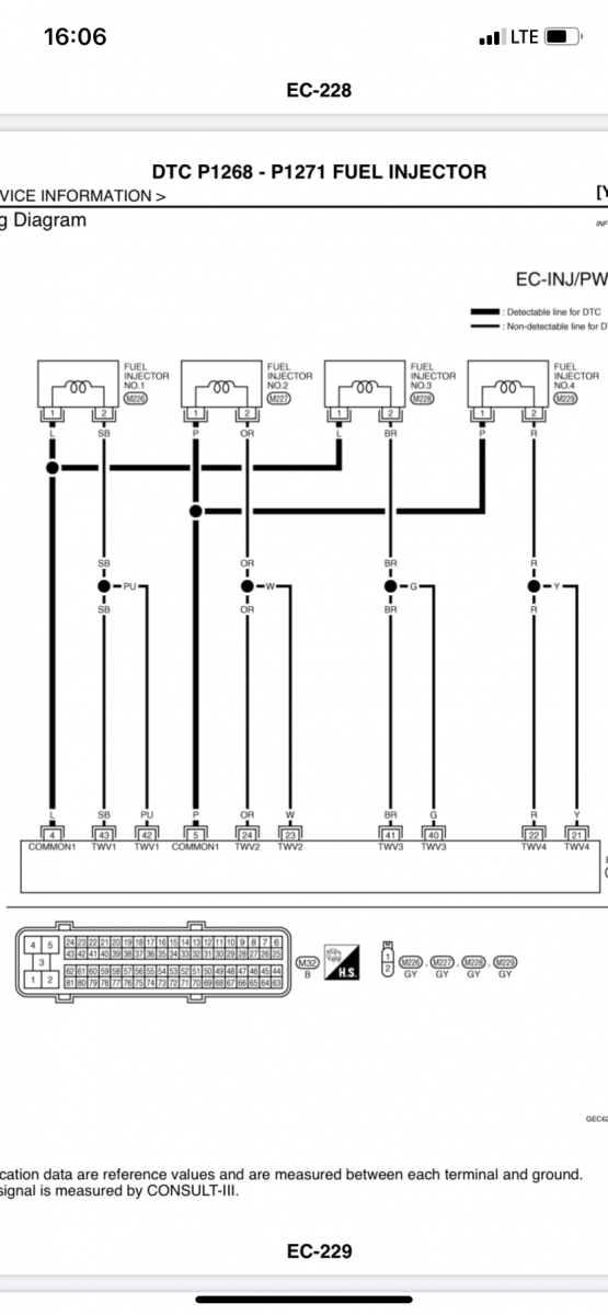

Mity5 Опубликовано 11 октября, 2019 Поделиться Опубликовано 11 октября, 2019 Доброго времени суток .Приехала машинка конструктор. После замены проводки и ЭБУ .Не работают 2 и 3 форсунки блок 23710-5X09C. Поводка ,форсунки проверены. Схема подключения по ECM отличается от схемы в МОТОРДАТЕ . Может кто знает какие были вариации подключения этих форсунок или пните в нужном направлении .Спасибо. EC.pdf Ссылка на комментарий Поделиться на другие сайты Поделиться

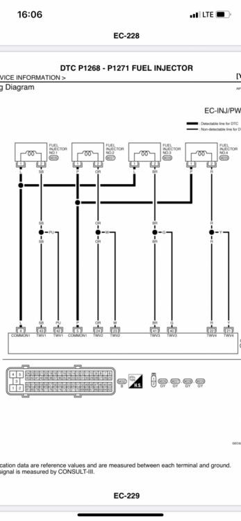

3007 Опубликовано 11 октября, 2019 Поделиться Опубликовано 11 октября, 2019 Ссылка на комментарий Поделиться на другие сайты Поделиться

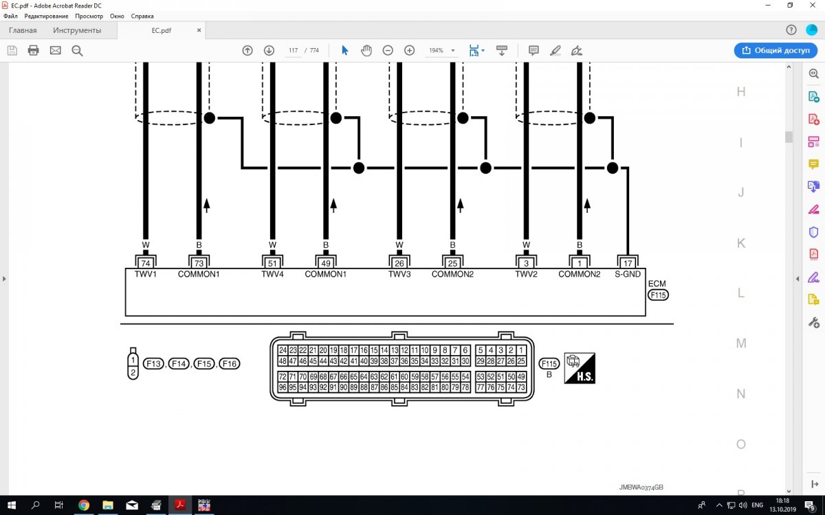

misa54 Опубликовано 13 октября, 2019 Поделиться Опубликовано 13 октября, 2019 Ссылка на комментарий Поделиться на другие сайты Поделиться
Mity5 Опубликовано 13 октября, 2019 Автор Поделиться Опубликовано 13 октября, 2019 misa 54 спасибо но по этой схеме все подключено правильно. похоже блок в утиль. Просто фото про ктагу отличается от того что есть. 73 и 49 звонятся на транзистор в блоке , а 1 и 25 звонятся на место где отсутствуют детали. Может кто-то отомстил клиенту ? ^) Или все таки итальянцы ? В общем заказали проводку и мозги с другой машины .Комплект с БЕЛАРУСИ. Ссылка на комментарий Поделиться на другие сайты Поделиться
