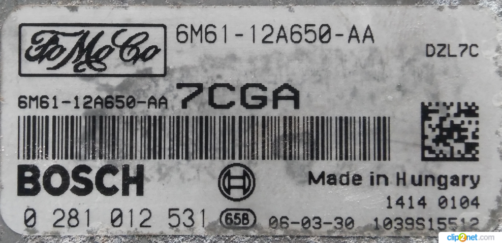

hauz Опубликовано 16 октября, 2019 Поделиться Опубликовано 16 октября, 2019 Всем доброго дня. Ищется сток на данный блок. Пришла машинка ко мне с жалобами нет тяги. Ошибок нет. Турбину до меня снимали, на стенде проверяли, форсунки на стенде проверялись. EGR программно отключен, т.к. разъём снят и ошибок нет. Но смущает то, что при снятии разъемов с датчиков, ошибки не появляются. Есть подозрение что потёрли все маски ошибок. Хочется залить сток и проверить. Может у кого есть стоковая прошивка на этот блок? Идентификаторы на фото, прошивка в прикрепе (считал к-тагом) SW: 1037380496 backup.rarПолучение информации... Ссылка на комментарий Поделиться на другие сайты Поделиться
