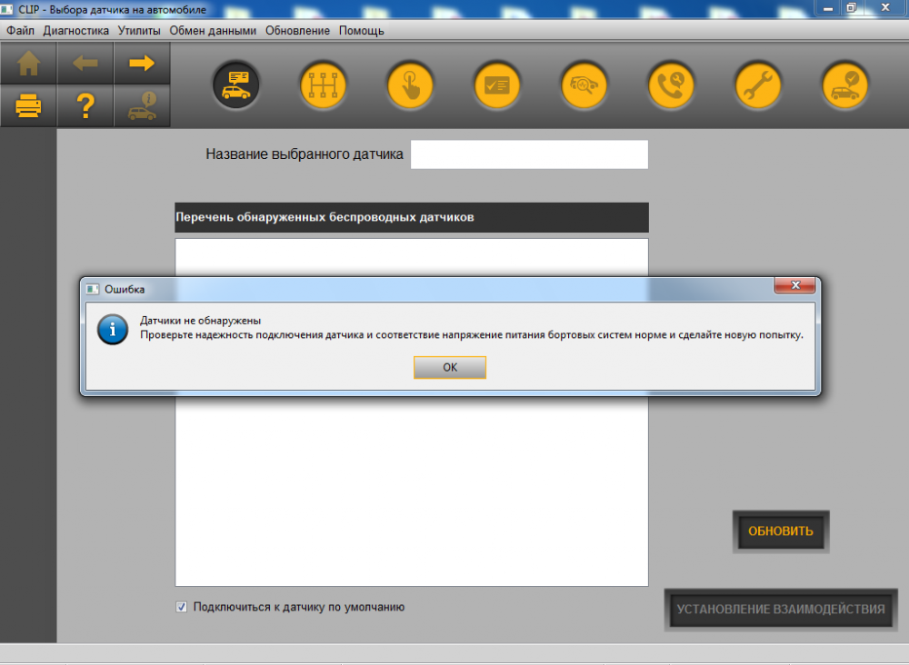

SERGEII 2011 Опубликовано 19 октября, 2019 Поделиться Опубликовано 19 октября, 2019 Добрый день. Обновился с версии V.183 на V.190 и стало выскакивать вот такое окно, что может быть ? Программа не работает. Ссылка на комментарий Поделиться на другие сайты Поделиться
aqua-g Опубликовано 19 октября, 2019 Поделиться Опубликовано 19 октября, 2019 Может попробуйте отключить принудительное обновление датчиков. Ссылка на комментарий Поделиться на другие сайты Поделиться
evgenijj71 Опубликовано 19 октября, 2019 Поделиться Опубликовано 19 октября, 2019 С каждой новой версией изменяется список поддерживаемых интерфейсов. Ссылка на комментарий Поделиться на другие сайты Поделиться
SERGEII 2011 Опубликовано 20 октября, 2019 Автор Поделиться Опубликовано 20 октября, 2019 А поподробней ? Ссылка на комментарий Поделиться на другие сайты Поделиться
SERGEII 2011 Опубликовано 20 октября, 2019 Автор Поделиться Опубликовано 20 октября, 2019 9 часов назад, aqua-g сказал: Может попробуйте отключить принудительное обновление датчиков. А как это сделать ? На другом компе с ПО 183 всё работает уменя. Ссылка на комментарий Поделиться на другие сайты Поделиться

aqua-g Опубликовано 20 октября, 2019 Поделиться Опубликовано 20 октября, 2019 8 часов назад, SERGEII 2011 сказал: А как это сделать ? На другом компе с ПО 183 всё работает уменя. Я у себя делал замену расширений в файлах APLIISO.S19 и APLIICAN.S19 на bak. В папках C:\ASDE\MODULES\ и C:\CLIP\DATA\APPLI\PARAMS\. Ссылка на комментарий Поделиться на другие сайты Поделиться

SERGEII 2011 Опубликовано 21 октября, 2019 Автор Поделиться Опубликовано 21 октября, 2019 8 часов назад, MrNobody сказал: Светодиоды все горят? Да все четыре горят. Ссылка на комментарий Поделиться на другие сайты Поделиться
SERGEII 2011 Опубликовано 21 октября, 2019 Автор Поделиться Опубликовано 21 октября, 2019 (изменено) 32 минуты назад, Эдикс сказал: 191 версия идёт под вин 10 под Windows 7 получается что тоже работает она, смотрите мой пост ниже....)) Изменено 21 октября, 2019 пользователем SERGEII 2011 Ссылка на комментарий Поделиться на другие сайты Поделиться
SERGEII 2011 Опубликовано 21 октября, 2019 Автор Поделиться Опубликовано 21 октября, 2019 (изменено) 35 минут назад, Эдикс сказал: Устанавливай 190 там должно быть 2 файла под замену после установки,с 191 этих файлов нет Сделал как здесь написано - всё заработало спасибо сергей28011970 . Версию установил 191. Изменено 21 октября, 2019 пользователем SERGEII 2011 Ссылка на комментарий Поделиться на другие сайты Поделиться
SERGEII 2011 Опубликовано 21 октября, 2019 Автор Поделиться Опубликовано 21 октября, 2019 35 минут назад, Эдикс сказал: Устанавливай 190 там должно быть 2 файла под замену после установки,с 191 этих файлов нет Эти два файла взял со 190 версии... ) Ссылка на комментарий Поделиться на другие сайты Поделиться
