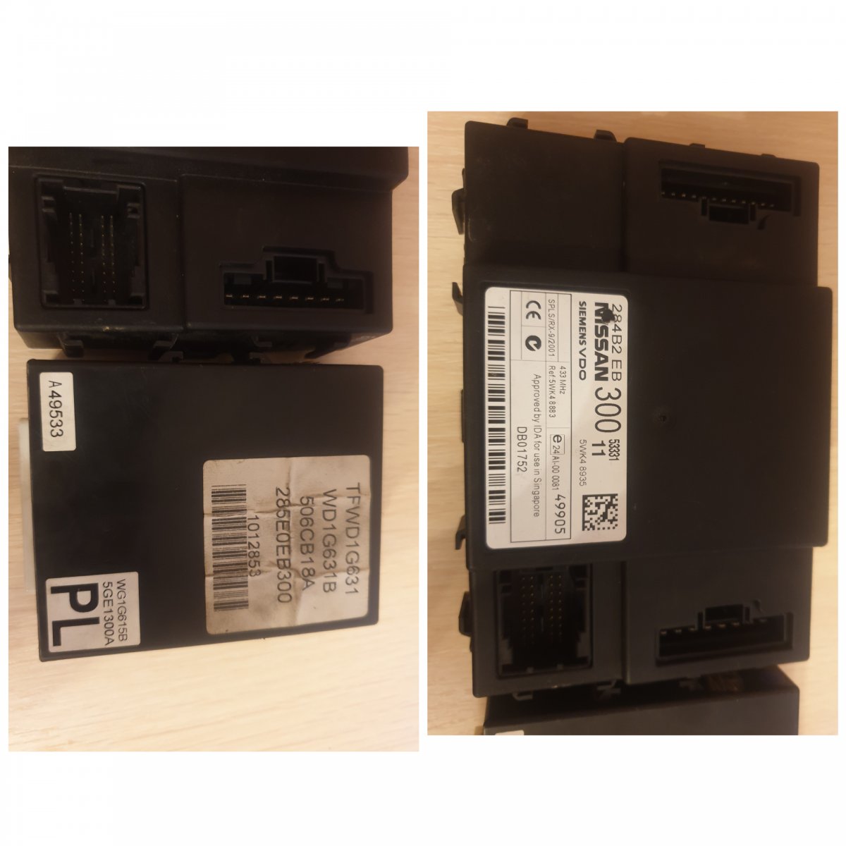

Slavik k Опубликовано 23 октября, 2019 Поделиться Опубликовано 23 октября, 2019 а что , у вас простые ключи без кнопок ? можно фото бси и натса танго в бсм видит два 7936 Ссылка на комментарий Поделиться на другие сайты Поделиться
dmitry84 Опубликовано 23 октября, 2019 Автор Поделиться Опубликовано 23 октября, 2019 (изменено) 23 минуты назад, Slavik k сказал: а что , у вас простые ключи без кнопок ? можно фото бси и натса танго в бсм видит два 7936 С кнопками конечно ключи, смарт Изменено 23 октября, 2019 пользователем dmitry84 Ссылка на комментарий Поделиться на другие сайты Поделиться
