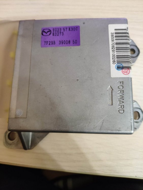

Vovan - Helsing Опубликовано 1 ноября, 2019 Поделиться Опубликовано 1 ноября, 2019 фото блока скинь где наклейка Ссылка на комментарий Поделиться на другие сайты Поделиться
Атом79 Опубликовано 3 ноября, 2019 Автор Поделиться Опубликовано 3 ноября, 2019 В 01.11.2019 в 15:20, Vovan - Helsing сказал: фото блока скинь где наклейка Показать Ссылка на комментарий Поделиться на другие сайты Поделиться
