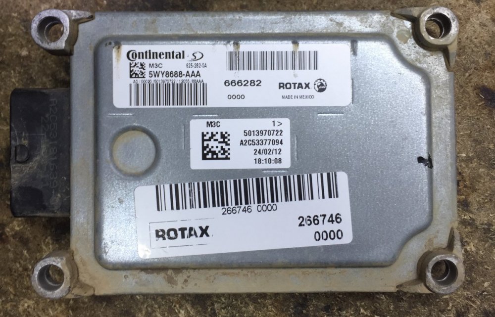

oleg6700 Опубликовано 28 октября, 2019 Поделиться Опубликовано 28 октября, 2019 Всем здравствуйте!!!! Если интересует Корректировка М/Ч обращайтесь посчитаю Ссылка на комментарий Поделиться на другие сайты Поделиться
serg1212 Опубликовано 30 октября, 2019 Поделиться Опубликовано 30 октября, 2019 Что внутри и сложно ли разбирается? Ссылка на комментарий Поделиться на другие сайты Поделиться
oleg6700 Опубликовано 30 октября, 2019 Автор Поделиться Опубликовано 30 октября, 2019 В Нутри MC9S12 256 Если есть специальное оборудование то разбирать не нужно читается и пишется по CAN а разбирается Не сложно крышку по кругу разжимаешь поддеваешь и ножом срезаешь герметик по кругу Ссылка на комментарий Поделиться на другие сайты Поделиться

brp800 Опубликовано 16 июля, 2020 Поделиться Опубликовано 16 июля, 2020 Посчитаю контрольку M3C кому надо, пишите. Моточасы любые. Поправлю и статистику по оборотам и детекцию ошибок и последнее сервисное обслуживание. Приборки тоже могу, без разборки))) Ссылка на комментарий Поделиться на другие сайты Поделиться
Ashot2009 Опубликовано 5 августа, 2020 Поделиться Опубликовано 5 августа, 2020 Привет Подскажите как в таком блоке разбит проц XET256 В моем партишн разрушен и дфлеш пустой. Ссылка на комментарий Поделиться на другие сайты Поделиться
brp800 Опубликовано 5 августа, 2020 Поделиться Опубликовано 5 августа, 2020 (изменено) у меня есть прошивка Arctic Cat 550 Continental M3C SW- 2021931974 других прошивок для арктика нету проц если что найдем найдем Изменено 5 августа, 2020 пользователем brp800 Ссылка на комментарий Поделиться на другие сайты Поделиться
Ashot2009 Опубликовано 5 августа, 2020 Поделиться Опубликовано 5 августа, 2020 Мне нужна разметка процессора и содержимое дфлеш или епром. Пфлэш сохранен Ссылка на комментарий Поделиться на другие сайты Поделиться
harius Опубликовано 5 августа, 2020 Поделиться Опубликовано 5 августа, 2020 (изменено) Только что, Ashot2009 сказал: моем партишн разрушен а с чего, простите, вы решили что у Вас что-то разрушено? датафлэш пустой... так он и должен такой быть.. P-Flash выложите сюда.. Изменено 5 августа, 2020 пользователем harius Ссылка на комментарий Поделиться на другие сайты Поделиться
Ashot2009 Опубликовано 5 августа, 2020 Поделиться Опубликовано 5 августа, 2020 Уважакмый, я ни с чего не взял. Если знаете что по теме - скажите Я ,например, не в теме. Поэтому спрашиваю Ссылка на комментарий Поделиться на другие сайты Поделиться
harius Опубликовано 5 августа, 2020 Поделиться Опубликовано 5 августа, 2020 А вот я в теме.. я в неделю блоков по 5 таких за бабло считаю людям по дампу.. поэтому и говорю.. кроме адекватной П-флэши вам нафиг ничего не надо. Чтоб оценить ее адекватность было рекомендовано прикрепить ее сюда. И был задан вопрос об предыстории.. с чего Вы решили что что-то слетело... и после чего это на Ваш взгляд произошло Ссылка на комментарий Поделиться на другие сайты Поделиться
Ashot2009 Опубликовано 5 августа, 2020 Поделиться Опубликовано 5 августа, 2020 Я правильно понял, что епром или дфлеш не используются ? Блок утонул. Ссылка на комментарий Поделиться на другие сайты Поделиться
harius Опубликовано 5 августа, 2020 Поделиться Опубликовано 5 августа, 2020 да.. датафлэш пустая... еепром каждый раз читается все разное... мусор одним словом 1 Ссылка на комментарий Поделиться на другие сайты Поделиться
brp800 Опубликовано 5 августа, 2020 Поделиться Опубликовано 5 августа, 2020 Чел написал "разбит проц XET256 " я так и подумал, что молотком разбит))) А так тоже считаю контрольки на них почти ежедневно Ссылка на комментарий Поделиться на другие сайты Поделиться
