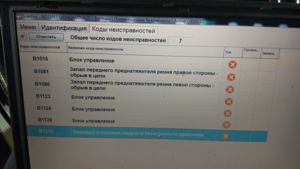

Здравствуйте, стрельнули боковая пассажира и шторка(поставили новые), была ошибка только 1210, вычитал, поправил, залил обратно появилось куча ошибок (1210 по каршу уходит), заливаю старый дамп куча ошибок +1210. подскажите пожалуйста что может быть

дамп что вы скинули не отличается от "nissan ok" который я и заливал, вычитанный мною дамп не отличается от других с форума(кроме области с крашем). могло ли что то произойти с блоком, если первый раз вычитывал прищепкой?
