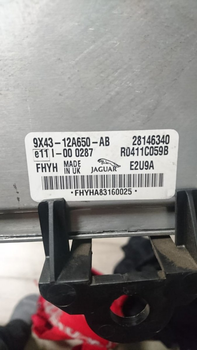

iceman Опубликовано 3 ноября, 2019 Автор Поделиться Опубликовано 3 ноября, 2019 ЭБУ 9x43-12a650-ab Ссылка на комментарий Поделиться на другие сайты Поделиться

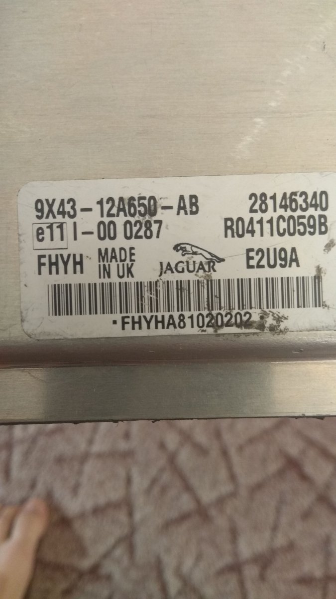

Voldemar_71 Опубликовано 13 июня, 2020 Поделиться Опубликовано 13 июня, 2020 (изменено) здравствуйте товарищи! У меня произошла точно такая же проблема с таким же блоком. Прошу помощи у вас по поводу информации в блоке. Есть иммо и MPC, но до какой степени правильное пока точно не знаю. Flash под большим вопросом. В общем кто уже поднял такой блок прошу отозваться . Буду благодарен всем Изменено 13 июня, 2020 пользователем Voldemar_71 вложение Ссылка на комментарий Поделиться на другие сайты Поделиться
