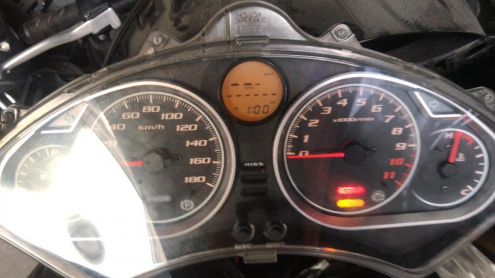

Vanik-kuregyan Опубликовано 15 ноября, 2019 Поделиться Опубликовано 15 ноября, 2019 Привезли такую панелька после чей-то попытки корректировки Мотик honda silver wing 400 2013 год нужен дамп, буду благороден. Скоро разберу и посмотрю что внутри но предполагаю, что скорей всего 93с66 Ссылка на комментарий Поделиться на другие сайты Поделиться

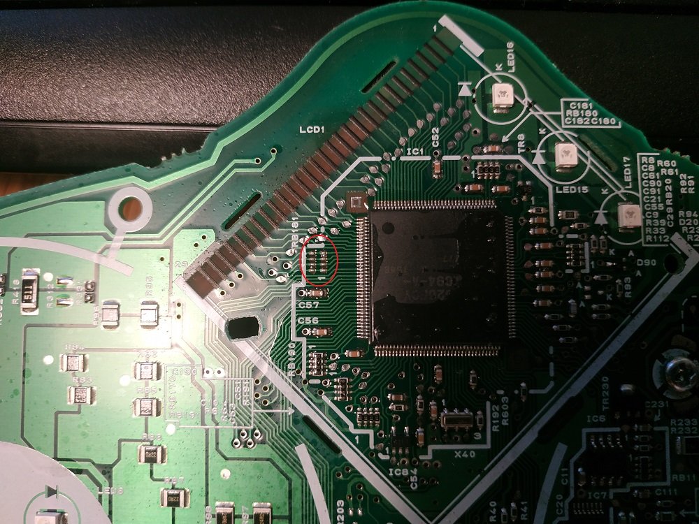

Vanik-kuregyan Опубликовано 15 ноября, 2019 Автор Поделиться Опубликовано 15 ноября, 2019 Разобрал, внутри еепром не нашел, может его запаять обратно забыли или его и не было 😃 фото в облоке для качества https://cloud.mail.ru/public/2tUA/2YmgYD4zH фото ниже подозреваю что еепром мог быть тут, но не уверен. явных следов не вижу. Маркировка на панели mf-j-cbs HP0820-002 0101857011074 Ссылка на комментарий Поделиться на другие сайты Поделиться
stoik123 Опубликовано 15 ноября, 2019 Поделиться Опубликовано 15 ноября, 2019 Это под сборку место...Правее проца и ниже что там восьмилапое? Ссылка на комментарий Поделиться на другие сайты Поделиться
Vanik-kuregyan Опубликовано 15 ноября, 2019 Автор Поделиться Опубликовано 15 ноября, 2019 вот я слепое чудовище 😂 короче как и ожидал 93с66 сейчас прочитаю что там и выложу, Подскажите есть у кого точки подключения приборки на столе ? Ссылка на комментарий Поделиться на другие сайты Поделиться
stoik123 Опубликовано 15 ноября, 2019 Поделиться Опубликовано 15 ноября, 2019 К микрухе подцепись, и всё... Ссылка на комментарий Поделиться на другие сайты Поделиться

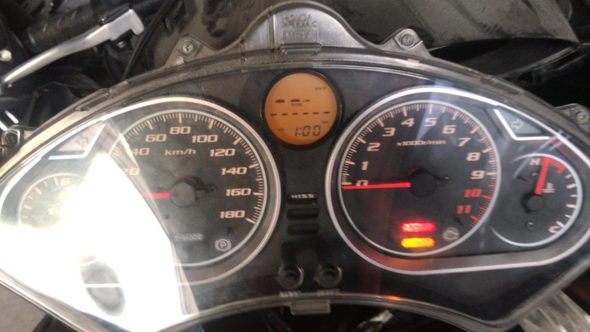

Vanik-kuregyan Опубликовано 15 ноября, 2019 Автор Поделиться Опубликовано 15 ноября, 2019 (изменено) Да все верно, 22000 тысячи они написали и сохранили вот и показывает AF0250FD Но вопрос в верности выбора строк, черточки то показывает панель. нужны точки подключения панели на столе Изменено 15 ноября, 2019 пользователем Vanik-kuregyan Ссылка на комментарий Поделиться на другие сайты Поделиться
Sergeii Опубликовано 15 ноября, 2019 Поделиться Опубликовано 15 ноября, 2019 На столе "точки" на разъеме. Минус не проблема. плюсы по диодам.... Ссылка на комментарий Поделиться на другие сайты Поделиться
