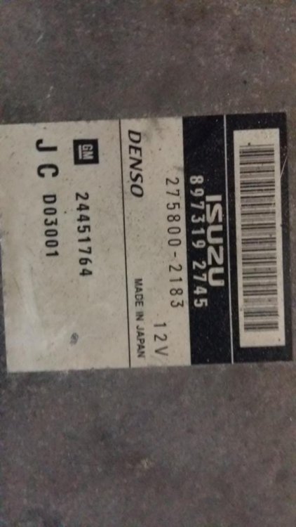

xfarid Опубликовано 16 ноября, 2019 Поделиться Опубликовано 16 ноября, 2019 Всем добра. Нужно отключить EGR на данном авто с 3литровым мотором.ЭБУ на фото. Что посоветуете чем лучше делать? Ссылка на комментарий Поделиться на другие сайты Поделиться
lis@a Опубликовано 16 ноября, 2019 Поделиться Опубликовано 16 ноября, 2019 Фото платы можно посмотреть? Ссылка на комментарий Поделиться на другие сайты Поделиться
xfarid Опубликовано 16 ноября, 2019 Автор Поделиться Опубликовано 16 ноября, 2019 Блок на машине ездит. 29F400 внутри , думаю с выпайкой делать. Просто интересно сам блок прочитать можно? Ссылка на комментарий Поделиться на другие сайты Поделиться
vitkos Опубликовано 18 ноября, 2019 Поделиться Опубликовано 18 ноября, 2019 Блок делать только с выпайкой и в прогер. Делал таких достаточно в плане тюнинга и отключения EGR. Обращайтесь. Ссылка на комментарий Поделиться на другие сайты Поделиться
Panadol55 Опубликовано 19 ноября, 2019 Поделиться Опубликовано 19 ноября, 2019 Делал такой блок Ktag, EGR_OFF всё ок! Ссылка на комментарий Поделиться на другие сайты Поделиться
