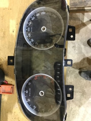

Иван895 Опубликовано 18 ноября, 2019 Поделиться Опубликовано 18 ноября, 2019 Всем здраствуйте!Товарищи,проблема такого характера...:Skada fabia 2011 г.в.Сейчас начались небольшие холода и по утрам перестала заводится,моргает лампочка иимобилайзера. Сделал диагностику,выдало ошибку по щитку приборов,мол нет связи!Снял,пропаял,ошибка ушла,машина завелась!В общем думаю,проблема решена и все гуд,но спустя 2 недели снова та же беда,с утра не заводитсяДелаю диагностику,ошибка "Низкий уровень сигнала ключа"!Снимаю приборку,15 мин на батарее и машина снова заводится!Что посоветуете?Замена приборки или где-то что-то не пропаял?Приборка вот такого плана Ссылка на комментарий Поделиться на другие сайты Поделиться
nepomny Опубликовано 18 ноября, 2019 Поделиться Опубликовано 18 ноября, 2019 (изменено) Паять все, что видишь, включая проц. Изменено 18 ноября, 2019 пользователем nepomny Ссылка на комментарий Поделиться на другие сайты Поделиться
arteorlo Опубликовано 18 ноября, 2019 Поделиться Опубликовано 18 ноября, 2019 Ну или как вариант, медленная смерть проца. Ссылка на комментарий Поделиться на другие сайты Поделиться
nemez36 Опубликовано 18 ноября, 2019 Поделиться Опубликовано 18 ноября, 2019 Сигналка с автозапуском? Чип в обходчике? Ссылка на комментарий Поделиться на другие сайты Поделиться
Иван895 Опубликовано 18 ноября, 2019 Автор Поделиться Опубликовано 18 ноября, 2019 Я уже все в ней пропаял,результат такой же!Больше похоже на медленную смерть проца,если за ними такое наблюдадается!Сигналки нет,машина вся чистая как с завода! Ссылка на комментарий Поделиться на другие сайты Поделиться
shadows Опубликовано 18 ноября, 2019 Поделиться Опубликовано 18 ноября, 2019 Проверить накачку в момент не завода Ссылка на комментарий Поделиться на другие сайты Поделиться
Иван895 Опубликовано 18 ноября, 2019 Автор Поделиться Опубликовано 18 ноября, 2019 Проверил,нет накачки Ссылка на комментарий Поделиться на другие сайты Поделиться
ypiter Опубликовано 18 ноября, 2019 Поделиться Опубликовано 18 ноября, 2019 Приборку меняй Ссылка на комментарий Поделиться на другие сайты Поделиться
seselis5 Опубликовано 18 ноября, 2019 Поделиться Опубликовано 18 ноября, 2019 Известная проблема одну микруху под замену и всё станет на свои места проблемма испариться Ссылка на комментарий Поделиться на другие сайты Поделиться
Иван895 Опубликовано 19 ноября, 2019 Автор Поделиться Опубликовано 19 ноября, 2019 Может и известная проблема,но что-то на просторах интернета ничего подобного не нашёл,Все советуют менять приборку!Не подскажете что за микрозазор? Ссылка на комментарий Поделиться на другие сайты Поделиться
shadows Опубликовано 19 ноября, 2019 Поделиться Опубликовано 19 ноября, 2019 Мегамос называется Ссылка на комментарий Поделиться на другие сайты Поделиться
Иван895 Опубликовано 20 ноября, 2019 Автор Поделиться Опубликовано 20 ноября, 2019 Спасибо большое)))Заказал микруху,через два дня будет,отпишусь по факту))) Ссылка на комментарий Поделиться на другие сайты Поделиться
Иван895 Опубликовано 29 ноября, 2019 Автор Поделиться Опубликовано 29 ноября, 2019 Товарищи,большое спасибо спасибо))))микруха только пришла,все перепаял,машина ожила)))) Ссылка на комментарий Поделиться на другие сайты Поделиться
sali1004 Опубликовано 29 ноября, 2019 Поделиться Опубликовано 29 ноября, 2019 У микрухи есть название ? Ссылка на комментарий Поделиться на другие сайты Поделиться
Иван895 Опубликовано 29 ноября, 2019 Автор Поделиться Опубликовано 29 ноября, 2019 Megamos Ссылка на комментарий Поделиться на другие сайты Поделиться
seselis5 Опубликовано 29 ноября, 2019 Поделиться Опубликовано 29 ноября, 2019 Поздравляю на пару лет вы решили эту проблему говорил же что известная проблема :D 1 Ссылка на комментарий Поделиться на другие сайты Поделиться
