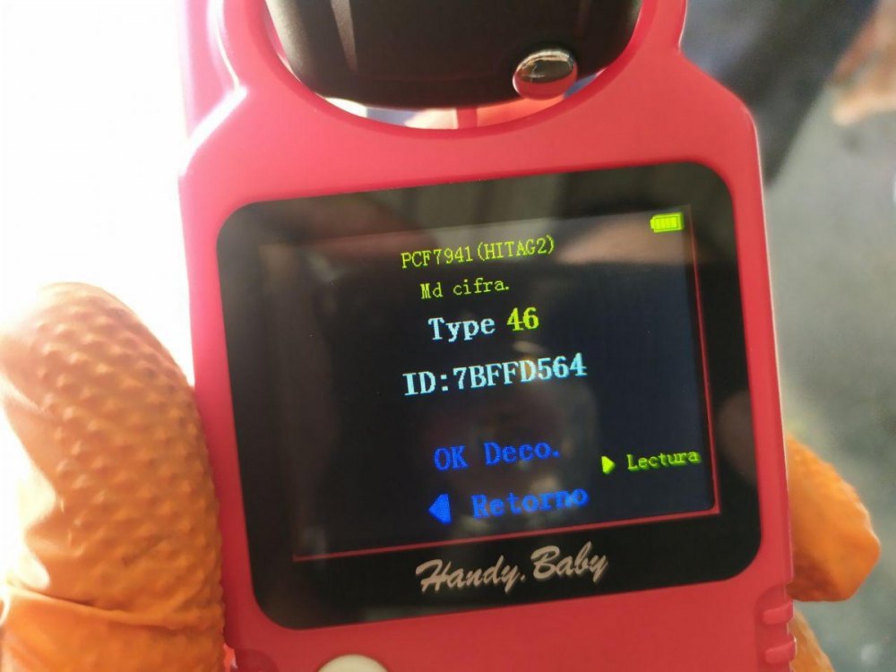

Alexuko Опубликовано 7 декабря, 2019 Поделиться Опубликовано 7 декабря, 2019 Приветствую. Машина с потерянными ключами. Проипали сами механики на сервисе (Европа). Ключи китайские, нарезали гдето у ключников по личинке, а чип позвонили мне. Снял БСМ и сделал vvdiишкой. Ключи легли и дамп записался с проверкой. На машине не работают пульты , не крутит стартер и в моторнике ошибка по не соответствию софтов с инмо. Може есть секрет какой? Я ключи не часто делаю... Спасибо Ссылка на комментарий Поделиться на другие сайты Поделиться

lukuabi24h Опубликовано 9 декабря, 2019 Поделиться Опубликовано 9 декабря, 2019 17 часов назад, Alexuko сказал: У Ровера инмо рубит стартёр? это нормально что не крутит? Если у вас выкидуха ключ на ПЦФ7941 то по дампу и не будет ни чего работать, по дампу делаете семечку 7936 и после этого добовляете ключ по ОБД, много раз так писал Ссылка на комментарий Поделиться на другие сайты Поделиться
denis00073 Опубликовано 10 декабря, 2019 Поделиться Опубликовано 10 декабря, 2019 09.12.2019 в 10:16, lukuabi24h сказал: Если у вас выкидуха ключ на ПЦФ7941 то по дампу и не будет ни чего работать, по дампу делаете семечку 7936 и после этого добовляете ключ по ОБД, много раз так писал +1 Ссылка на комментарий Поделиться на другие сайты Поделиться
Alexuko Опубликовано 10 декабря, 2019 Автор Поделиться Опубликовано 10 декабря, 2019 key2 land rover sport.rar Ссылка на комментарий Поделиться на другие сайты Поделиться
lukuabi24h Опубликовано 11 декабря, 2019 Поделиться Опубликовано 11 декабря, 2019 7 часов назад, Alexuko сказал: key2 land rover sport.rar 282 B · 0 скачиваний Ну как и говорил,пишите по дампу семечку,проверяйте на заводку. После этого попробуйте ваш залоченый ключ переложить по ОБД. Если не идет,то обресеть его и допиши. Ссылка на комментарий Поделиться на другие сайты Поделиться
