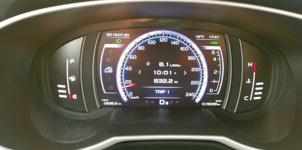

arteorlo Опубликовано 10 декабря, 2019 Поделиться Опубликовано 10 декабря, 2019 Всем привет. Ребят, кто сталкивался с китайским атласом? Три форума просмотрел а машины как будто не существует а тем не менее у нас эти атласы хватают как горячие пирожки. Интересно на предмет корректировки одометра . В каком чипе находятся заветные циферки? Ссылка на комментарий Поделиться на другие сайты Поделиться

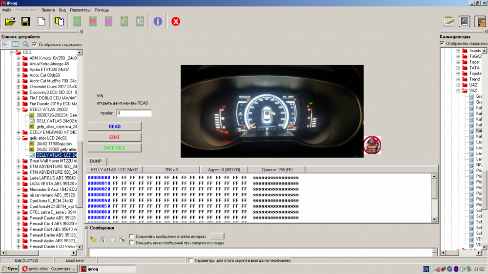

pector Опубликовано 10 декабря, 2019 Поделиться Опубликовано 10 декабря, 2019 В панели епром, делается легко. Ссылка на комментарий Поделиться на другие сайты Поделиться
Samm3r Опубликовано 10 декабря, 2019 Поделиться Опубликовано 10 декабря, 2019 43 минуты назад, pector сказал: В панели епром, делается легко. А дампик, есть посмотреть? Ссылка на комментарий Поделиться на другие сайты Поделиться

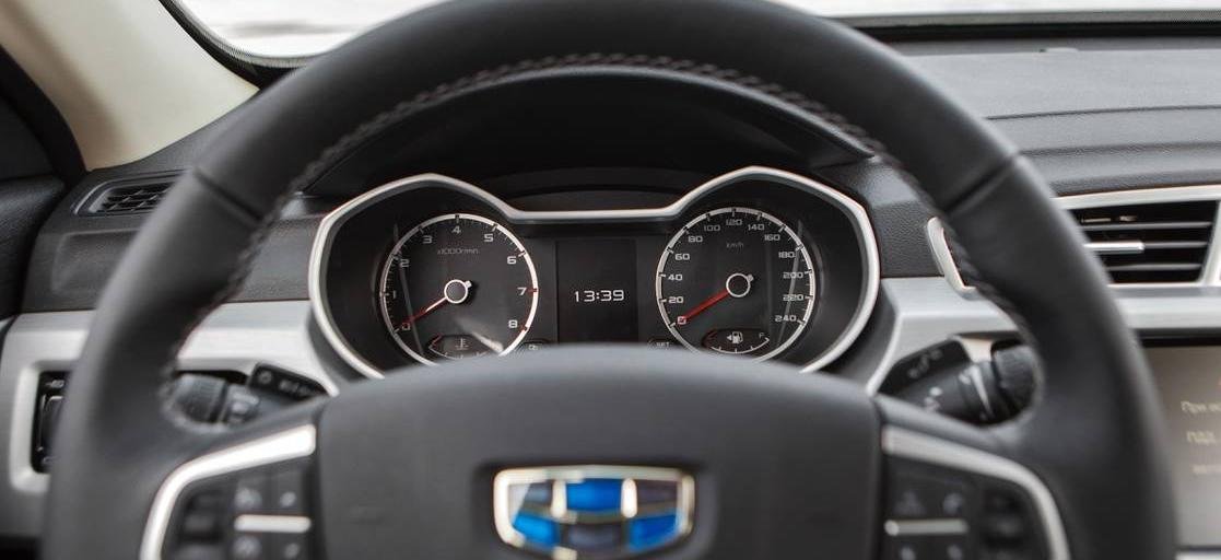

pector Опубликовано 11 декабря, 2019 Поделиться Опубликовано 11 декабря, 2019 15 часов назад, 6508560170 сказал: О какой панели идет разговор? Делал простую. Которая на нижнем фото. Ссылка на комментарий Поделиться на другие сайты Поделиться

Олег32 Опубликовано 8 июня, 2021 Поделиться Опубликовано 8 июня, 2021 Подскажите пожалуйста, что стоит в щитке с большим экраном? кальк на данный момент уже существует? Ссылка на комментарий Поделиться на другие сайты Поделиться
Samm3r Опубликовано 8 июня, 2021 Поделиться Опубликовано 8 июня, 2021 24с02. Ссылка на комментарий Поделиться на другие сайты Поделиться
arteorlo Опубликовано 8 июня, 2021 Автор Поделиться Опубликовано 8 июня, 2021 Там банальным hex кальком пересчитывается. А так и кальк существует Ссылка на комментарий Поделиться на другие сайты Поделиться
