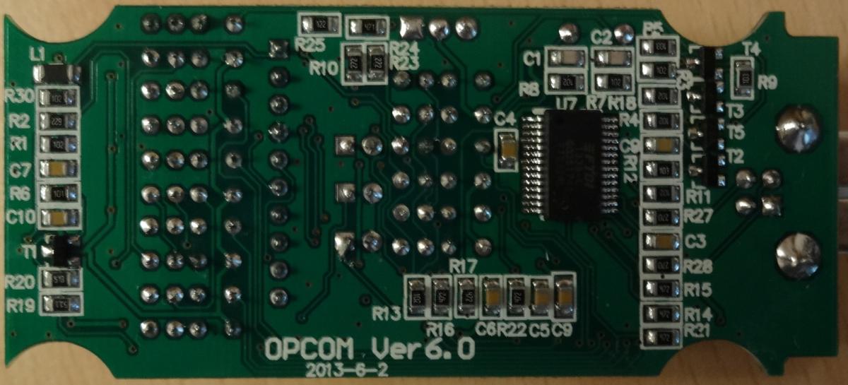

VladislavG Опубликовано 12 марта, 2015 Поделиться Опубликовано 12 марта, 2015 OPCOM 1.39 проходит тест нормально, но не соединяется по кану (опель корсаД 2007). плата OPCOM ver6.0, у кого-нить есть такой же и работающий? поделитесь какую версию ПО ставили Ссылка на комментарий Поделиться на другие сайты Поделиться

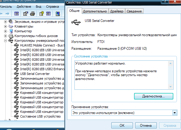

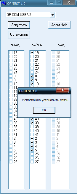

Марат02 Опубликовано 14 апреля, 2015 Поделиться Опубликовано 14 апреля, 2015 Кто подскажет, почему в диспетчере устройств оп-ком определяется как USB Serial Converter, а не OP-COM USB V2? Еще прогой оп-тест адаптер не тестируется. СПС! Ссылка на комментарий Поделиться на другие сайты Поделиться

Dima0867 Опубликовано 15 апреля, 2015 Поделиться Опубликовано 15 апреля, 2015 Кто-нибудь..... Драйвера не стали Ссылка на комментарий Поделиться на другие сайты Поделиться
Марат02 Опубликовано 15 апреля, 2015 Поделиться Опубликовано 15 апреля, 2015 (изменено) Драйвера принудительно ставил. Может FTDI прошить надо ? Изменено 15 апреля, 2015 пользователем Марат02 Ссылка на комментарий Поделиться на другие сайты Поделиться

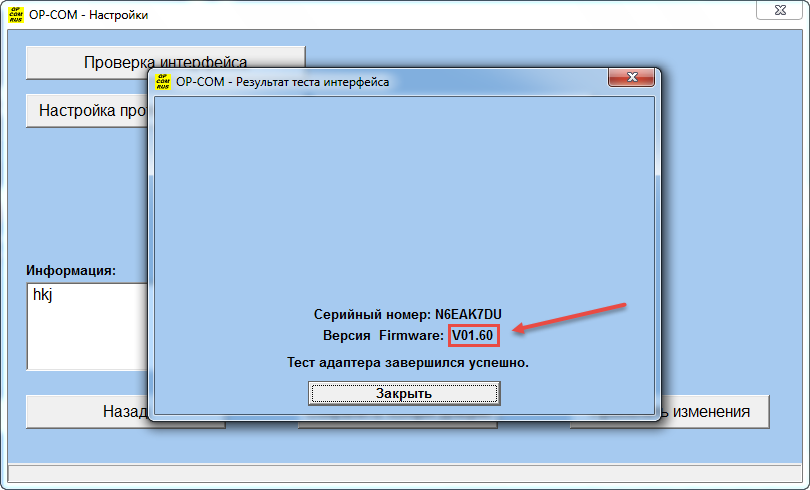

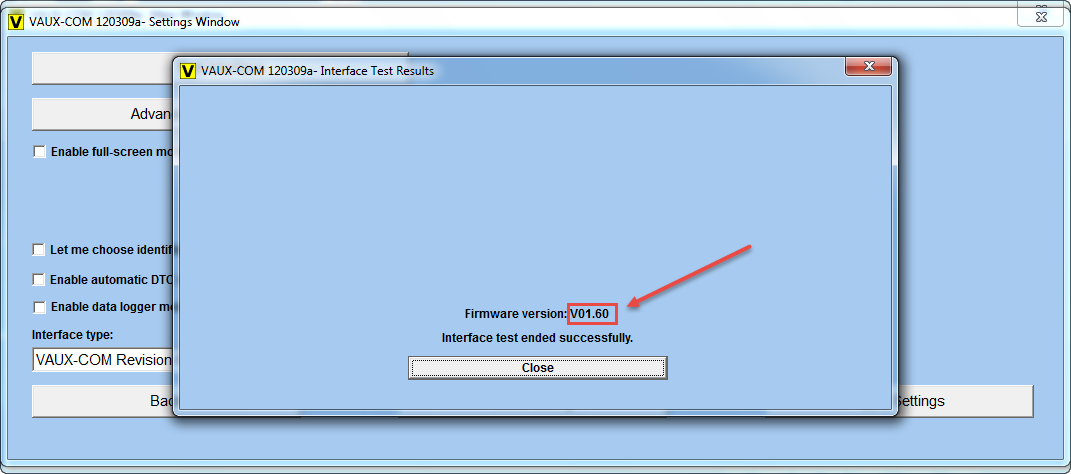

Diagnost1976 Опубликовано 30 сентября, 2015 Поделиться Опубликовано 30 сентября, 2015 Сегодня прошил свой OP-COM 1.45 прошивкой 1.60 , проверил на Corsa D 2010 года выпуска , блоки все видит . Можно обновлять прошивку . Ссылка на комментарий Поделиться на другие сайты Поделиться

Diagnost1976 Опубликовано 2 октября, 2015 Поделиться Опубликовано 2 октября, 2015 (изменено) А с какой программой работает прошивка 1.60 ? У меня вот такая версия софта VAUX-COM_120309a+131223d Изменено 2 октября, 2015 пользователем Diagnost1976 Ссылка на комментарий Поделиться на другие сайты Поделиться
Diagnost1976 Опубликовано 3 октября, 2015 Поделиться Опубликовано 3 октября, 2015 А как прошивал, непосредственно в проц заливал прошивку? Подсоединил свой адаптер OP-COM к компу и запустил программу для обновления OcFlash . Незабываем что адаптер должен быть собран на Pic . Ссылка на комментарий Поделиться на другие сайты Поделиться

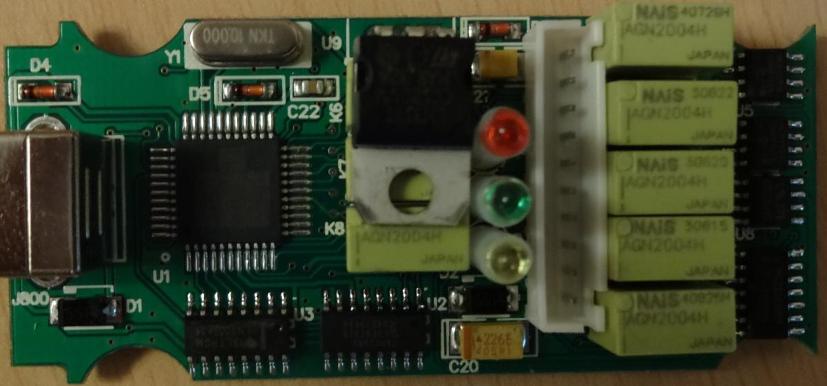

alim Опубликовано 3 октября, 2015 Поделиться Опубликовано 3 октября, 2015 Здравствуйте! Недавно получил опком из китая, разобрал - процессор безымянный... это что, значит нельзя ставить обновления? Ссылка на комментарий Поделиться на другие сайты Поделиться
albertt Опубликовано 4 октября, 2015 Поделиться Опубликовано 4 октября, 2015 Подтверждаю , 1.60 работает . Седня смотрел Astra-J 2011 , все то надо увидел , сбросил . В предидущей версии этого авто в списке нет . Ссылка на комментарий Поделиться на другие сайты Поделиться
