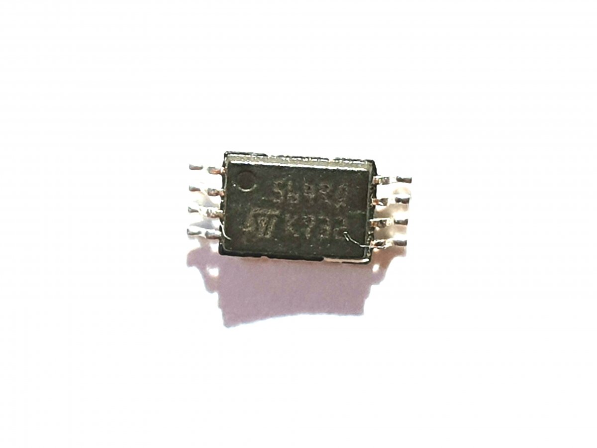

MAGISTR7 Опубликовано 15 декабря, 2019 Поделиться Опубликовано 15 декабря, 2019 Здравствуйте товарищи! Приехал Sinotruck Howo 2018 для корректировки спидометра, соответственно сняли табло видим чип но надпись не понятно о чем, пытались прочесть каким нибудь похожим типом через UPA но попытки тщетны, поставили обратно теперь ноль показывает. И возможно чип сдох каким то образом? Вопрос в чем (если кто сталкивался): 1) чем читается? 2) калькулятор для него подходящий по типу хотя бы... 3)чип заменитель который на место него можно было бы поставить ибо свой на связь не выходит уже никак... Фото чипа прикладываю. Ссылка на комментарий Поделиться на другие сайты Поделиться
Sogd Опубликовано 15 декабря, 2019 Поделиться Опубликовано 15 декабря, 2019 (изменено) 95640. все можно сделать Изменено 15 декабря, 2019 пользователем Sogd Ссылка на комментарий Поделиться на другие сайты Поделиться
MAGISTR7 Опубликовано 15 декабря, 2019 Автор Поделиться Опубликовано 15 декабря, 2019 4 минуты назад, Sogd сказал: 95640. все можно сделать Здравствуйте! А можно по подробнее...? Ссылка на комментарий Поделиться на другие сайты Поделиться
rolf5300 Опубликовано 15 декабря, 2019 Поделиться Опубликовано 15 декабря, 2019 (изменено) А куда подробнее eeprom 95640 читать программатором 25640 в чем проблема ?? Надо до всех манипуляций уточнить что за еепром а уж потом делать. Теперь пробуй читай и выложи что осталось там Изменено 15 декабря, 2019 пользователем rolf5300 Ссылка на комментарий Поделиться на другие сайты Поделиться

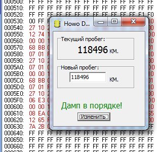

MAGISTR7 Опубликовано 16 декабря, 2019 Автор Поделиться Опубликовано 16 декабря, 2019 32 минуты назад, Sergeii сказал: Ну как бы не надо вилять... ."...пытались прочесть каким нибудь похожим типом через UPA но попытки тщетны..." - это был ваш первый вопрос. На него вы и получили ответ. Без этого все остальные вопросы не актуальны. Ну так я не виляю я же написал по пунктам на тот случай вдруг я сам неправильно все сделал изначально... А дамп вот (читал 25с640). забыл загрузить (не нашел функцию изменения поста, хотел в самое начало поставить дамп... Howo родной 118465km.bin Ссылка на комментарий Поделиться на другие сайты Поделиться
harius Опубликовано 16 декабря, 2019 Поделиться Опубликовано 16 декабря, 2019 (изменено) ну заявленный пробег в дампе присутствует.. так что вычитано верно.. Изменено 16 декабря, 2019 пользователем harius Ссылка на комментарий Поделиться на другие сайты Поделиться
