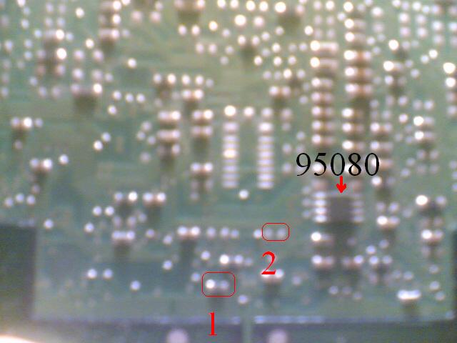

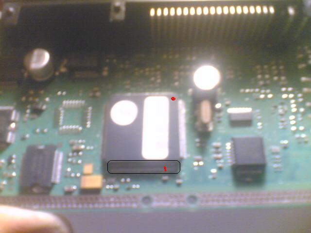

жека740 Опубликовано 19 апреля, 2010 Поделиться Опубликовано 19 апреля, 2010 фотки хреновейшие но кое что разглядеть можно,95080-еепромка резюк в окошке 1 выпаиваем, на место в окошке 2 паяем, на проце красная черточка в черном овале 5 ножка с права и есть разрешение програмирования она должна звониться на 43 ногу после перепайки Ссылка на комментарий Поделиться на другие сайты Поделиться
