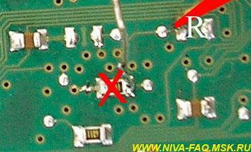

grachoff Опубликовано 9 октября, 2010 Поделиться Опубликовано 9 октября, 2010 доброго времени суток! HELP!!! ЭБУ BOSCH 7.9.7+ b103eq12 made in germany k-l-line адаптер Мастер Кит bm9213 ChipLoader 1.97 AvtovazNEW ChipLoader видит адаптер, но с ЭБУ на отрез не хочет считать eeprom нет ответа от com порта и т.д. перепаивал резистор, запитывал: 51,53 контакт ЭБУ - Масса 71 контакт ЭБУ - К-Лайн 13 контакт ЭБУ - Включение зажигания (+12В) 12 контакт ЭБУ - Неотключаемое питание (+12В) 43 контакт ЭБУ - Разрешение программирования (Масса) 44,63 контакт ЭБУ - Питание главного реле (+12В) AvtovazNEW - работает с ЭБУ на ура вот только в ней - то eeprom не залить CombiLoader 2.1.8 - диагностику читает eeprom НЕТ :(( перерыл кучу форумов и теперь в тупике помогите у кого все таки получилось перепрошить его и что делали ?? Ссылка на комментарий Поделиться на другие сайты Поделиться
тас Опубликовано 9 октября, 2010 Поделиться Опубликовано 9 октября, 2010 доброго времени суток! HELP!!! ЭБУ BOSCH 7.9.7+ b103eq12 made in germany k-l-line адаптер Мастер Кит bm9213 ChipLoader 1.97 AvtovazNEW ChipLoader видит адаптер, но с ЭБУ на отрез не хочет считать eeprom нет ответа от com порта и т.д. перепаивал резистор, запитывал: 51,53 контакт ЭБУ - Масса 71 контакт ЭБУ - К-Лайн 13 контакт ЭБУ - Включение зажигания (+12В) 12 контакт ЭБУ - Неотключаемое питание (+12В) 43 контакт ЭБУ - Разрешение программирования (Масса) 44,63 контакт ЭБУ - Питание главного реле (+12В) AvtovazNEW - работает с ЭБУ на ура вот только в ней - то eeprom не залить CombiLoader 2.1.8 - диагностику читает eeprom НЕТ :(( перерыл кучу форумов и теперь в тупике помогите у кого все таки получилось перепрошить его и что делали ?? комбик 218 не шьет блоки 797+ только 797 Ссылка на комментарий Поделиться на другие сайты Поделиться
alex_l_yamal Опубликовано 9 октября, 2010 Поделиться Опубликовано 9 октября, 2010 eeprom только посте перепайки резистора ,чиплодырь 1.6 и 1.9.6нормально читают и заливают. Ссылка на комментарий Поделиться на другие сайты Поделиться
grachoff Опубликовано 10 октября, 2010 Поделиться Опубликовано 10 октября, 2010 (изменено) eeprom только посте перепайки резистора ,чиплодырь 1.6 и 1.9.6нормально читают и заливают. если бы он его всеже прочитал или другой какой софт было бы намного проще Народ спасибо вам за ответы, но умоляю не флудите!!! у кого получилось его перепрошить и что делали ??? Изменено 10 октября, 2010 пользователем grachoff Ссылка на комментарий Поделиться на другие сайты Поделиться
alex_l_yamal Опубликовано 10 октября, 2010 Поделиться Опубликовано 10 октября, 2010 если бы он его всеже прочитал или другой какой софт было бы намного проще Народ спасибо вам за ответы, но умоляю не флудите!!! у кого получилось его перепрошить и что делали ??? как делаем так и советуем. Все работает ,хочеш залить епром-паяй резистор. Ссылка на комментарий Поделиться на другие сайты Поделиться
