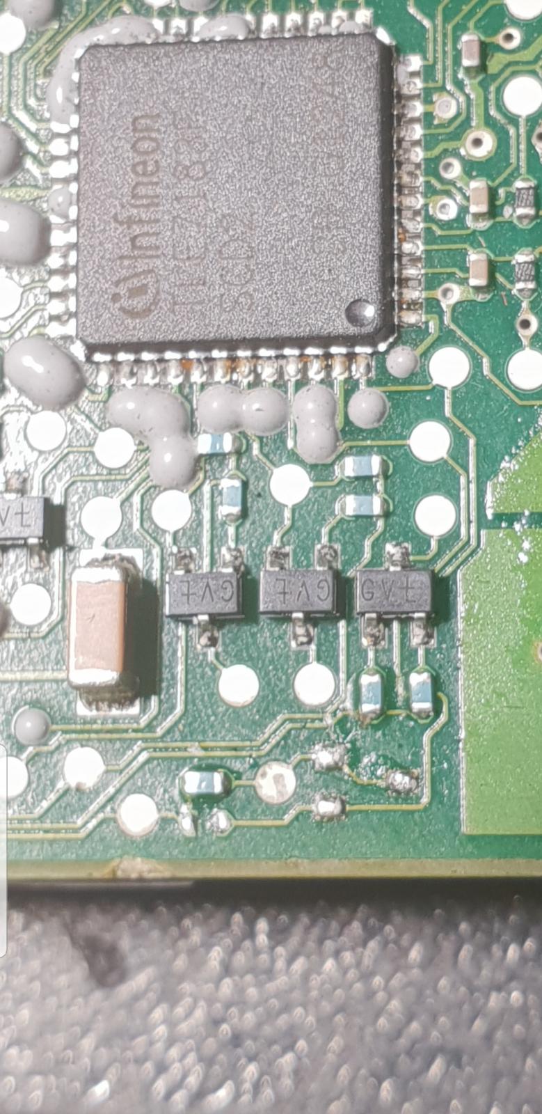

Lionch Опубликовано 25 июля, 2018 Поделиться Опубликовано 25 июля, 2018 Bosch MEVD17.2.5 BMW Приветствую. Помогите пожалуйста определить элемент с маркировкой GVT. Был срезан при вскрытии. Ссылка на комментарий Поделиться на другие сайты Поделиться

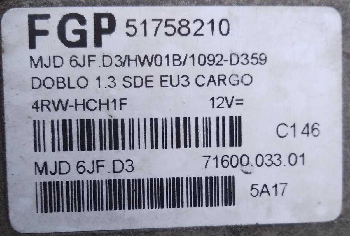

Alex Vlasov Опубликовано 3 мая, 2019 Поделиться Опубликовано 3 мая, 2019 Если у кого есть скиньте плиз фото платы Фиат Добло 1,3 мультиджет. Не для клиентов - для себя нужно. Шильдик прилагаю. Ссылка на комментарий Поделиться на другие сайты Поделиться

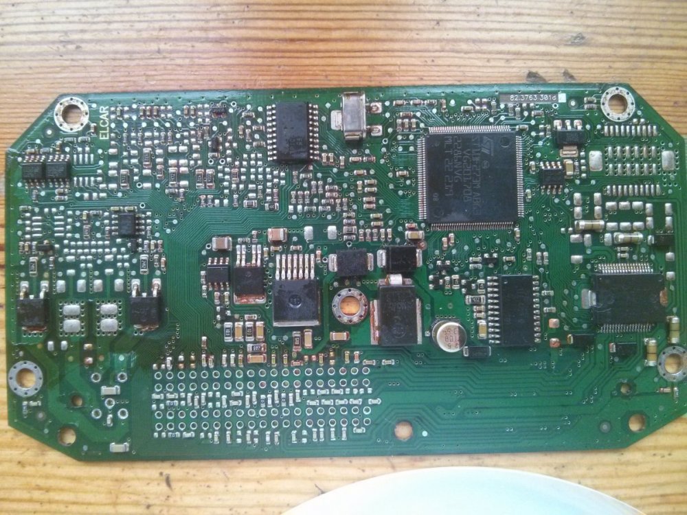

AKAmasol Опубликовано 6 марта, 2020 Поделиться Опубликовано 6 марта, 2020 Микас 11.4, ревизия платы 82.3763 301d (обратите внимание на модель процессора) Ссылка на комментарий Поделиться на другие сайты Поделиться
AKAmasol Опубликовано 6 марта, 2020 Поделиться Опубликовано 6 марта, 2020 Микас 11.4, ревизия платы 82.3763 301d https://yadi.sk/d/bDf7cdmLjirlWw Ссылка на комментарий Поделиться на другие сайты Поделиться

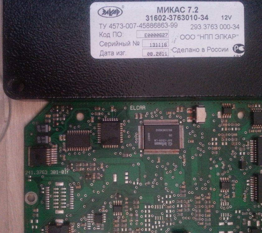

AKAmasol Опубликовано 17 марта, 2020 Поделиться Опубликовано 17 марта, 2020 Микас 7, ревизия платы 241 3763 301-01f Ссылка на комментарий Поделиться на другие сайты Поделиться
AKAmasol Опубликовано 17 марта, 2020 Поделиться Опубликовано 17 марта, 2020 (изменено) Микас 7, ревизия платы 241 3763 301-01f https://yadi.sk/d/qiftRVfgmwp_oA Обратите внимание, что для управления форсунками и моментным РХХ стали применяться м\с TLE 6220 GP. Функционально это тот же четырёхканальный Low-side smart switch, что и MC33385 или TLE 5240 G, но отличается распиновка. Поэтому эти микросхемы между собой НЕ ВЗАИМОЗАМЕНЯЕМЫ! Кроме того, теперь для передачи данных по шине с интерфейсом ISO 9141 (K-line) используется не м\с MC33199, а L9637d. Изменено 17 марта, 2020 пользователем AKAmasol Ссылка на комментарий Поделиться на другие сайты Поделиться
