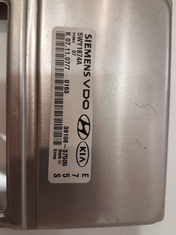

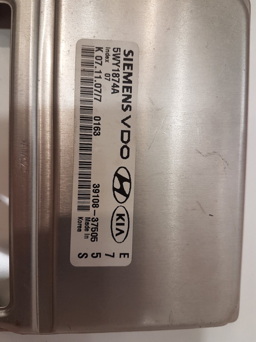

Slavik k Опубликовано 19 января, 2020 Поделиться Опубликовано 19 января, 2020 моторник какой ? Ссылка на комментарий Поделиться на другие сайты Поделиться
Andry53 Опубликовано 19 января, 2020 Автор Поделиться Опубликовано 19 января, 2020 Ссылка на комментарий Поделиться на другие сайты Поделиться

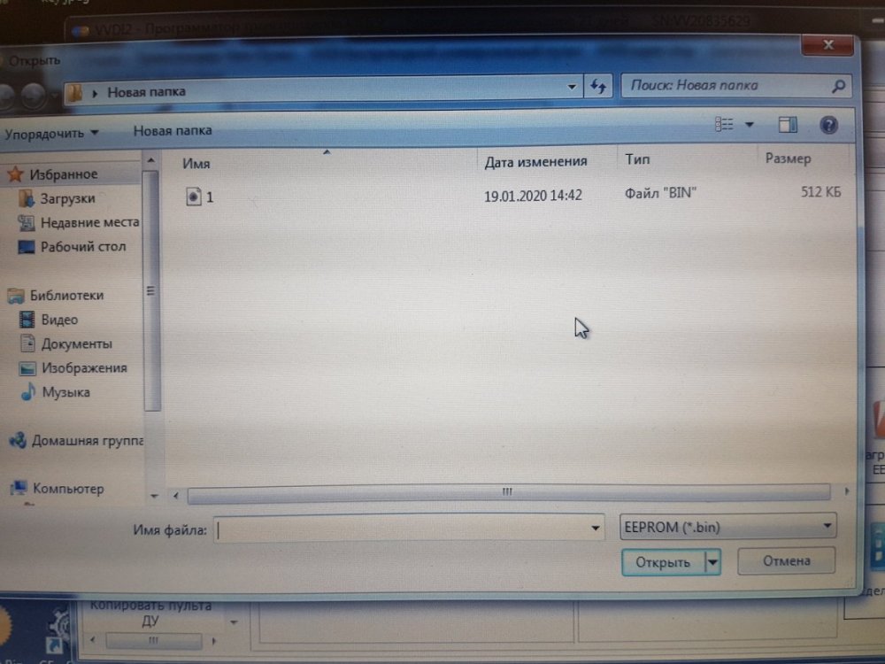

Andry53 Опубликовано 19 января, 2020 Автор Поделиться Опубликовано 19 января, 2020 (изменено) читали проком mini Изменено 19 января, 2020 пользователем Andry53 не тот файл Ссылка на комментарий Поделиться на другие сайты Поделиться
Slavik k Опубликовано 19 января, 2020 Поделиться Опубликовано 19 января, 2020 а в папке что за файл весом 1014 байт чем читали ? Ссылка на комментарий Поделиться на другие сайты Поделиться
Andry53 Опубликовано 19 января, 2020 Автор Поделиться Опубликовано 19 января, 2020 файл 512 кб Ссылка на комментарий Поделиться на другие сайты Поделиться
Andry53 Опубликовано 19 января, 2020 Автор Поделиться Опубликовано 19 января, 2020 USB MiniPro Ссылка на комментарий Поделиться на другие сайты Поделиться
shadows Опубликовано 19 января, 2020 Поделиться Опубликовано 19 января, 2020 Про формат сименс не забываем Ссылка на комментарий Поделиться на другие сайты Поделиться
Andry53 Опубликовано 19 января, 2020 Автор Поделиться Опубликовано 19 января, 2020 Этот файл не в формате Сименс Ссылка на комментарий Поделиться на другие сайты Поделиться
