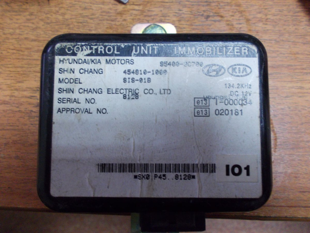

Andry53 Опубликовано 20 января, 2020 Автор Поделиться Опубликовано 20 января, 2020 Перерыл все пространство под торпедой, не могу найти. Замок справа от рулевой колонки. Провод от антенны уходит в толстую косу и в консоль где климат. Может там? Подскажите, кто знает? Ссылка на комментарий Поделиться на другие сайты Поделиться

бармалейкин Опубликовано 21 января, 2020 Поделиться Опубликовано 21 января, 2020 корпуса не осталось ( Ссылка на комментарий Поделиться на другие сайты Поделиться
Владимирыч161 Опубликовано 21 января, 2020 Поделиться Опубликовано 21 января, 2020 За магнитолой и климатом.. Ссылка на комментарий Поделиться на другие сайты Поделиться
Владимирыч161 Опубликовано 21 января, 2020 Поделиться Опубликовано 21 января, 2020 Смарта. Ссылка на комментарий Поделиться на другие сайты Поделиться
masteravto Опубликовано 21 января, 2020 Поделиться Опубликовано 21 января, 2020 (изменено) смарта которая без корпуса прикручена под рулевой колонкой. Изменено 21 января, 2020 пользователем masteravto 1 Ссылка на комментарий Поделиться на другие сайты Поделиться

genazainck Опубликовано 21 января, 2020 Поделиться Опубликовано 21 января, 2020 зачем ему смарта Ссылка на комментарий Поделиться на другие сайты Поделиться
Slavik k Опубликовано 21 января, 2020 Поделиться Опубликовано 21 января, 2020 для прописки кеев к авто Ссылка на комментарий Поделиться на другие сайты Поделиться
genazainck Опубликовано 21 января, 2020 Поделиться Опубликовано 21 января, 2020 1 час назад, Slavik k сказал: для прописки кеев к авто а ключи не в эбу ? Ссылка на комментарий Поделиться на другие сайты Поделиться
Slavik k Опубликовано 21 января, 2020 Поделиться Опубликовано 21 января, 2020 (изменено) а перечитать тему и проверить - религия не позволяет ? дампы в теме есть или ваше китайское танго кеи увидело в этом моторном ? Изменено 21 января, 2020 пользователем Slavik k Ссылка на комментарий Поделиться на другие сайты Поделиться
genazainck Опубликовано 21 января, 2020 Поделиться Опубликовано 21 января, 2020 я читал всю . да увидело. что в этом удивительного? Ссылка на комментарий Поделиться на другие сайты Поделиться
Slavik k Опубликовано 21 января, 2020 Поделиться Опубликовано 21 января, 2020 в дампе тс ваша танго увидело кеи ??? с вашей внимательностью ... скрин можно ? Ссылка на комментарий Поделиться на другие сайты Поделиться
