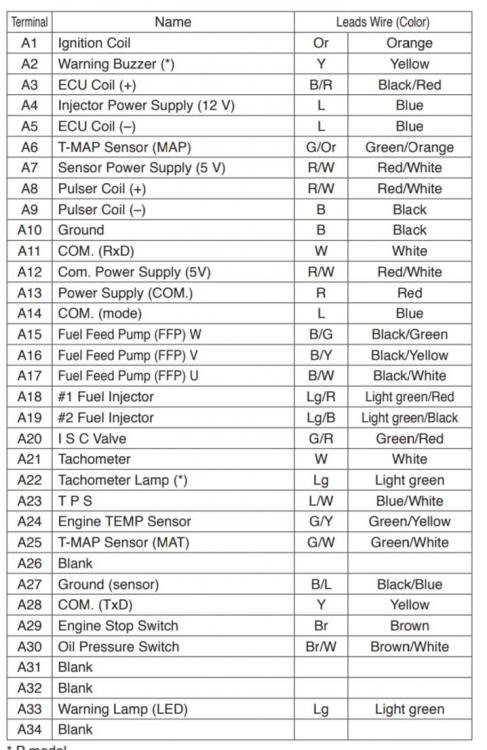

Onilex Опубликовано 19 января, 2020 Поделиться Опубликовано 19 января, 2020 Здравствуйте, немного своеобразный вопрос, есть некий ЭБУ лодочного мотора с которого необходимо считать прошивку и залить в другой такой же блок, но "расковырять" блок нет возможности что бы посмотреть какой там процессор. Все что известно это производитель KOKUSAN DENKI и есть распиновка ЭБУ. Предположительно считать можно Piassini но это не точно. Может кто сталкивался и может подсказать чем считать и к каким пинам подключится? Ссылка на комментарий Поделиться на другие сайты Поделиться

Onilex Опубликовано 20 января, 2020 Автор Поделиться Опубликовано 20 января, 2020 Мотор tohatsy MFS 9.9 2019г у меня на руках ЭБУ нету но вот есть фото с интернета. Ссылка на комментарий Поделиться на другие сайты Поделиться
