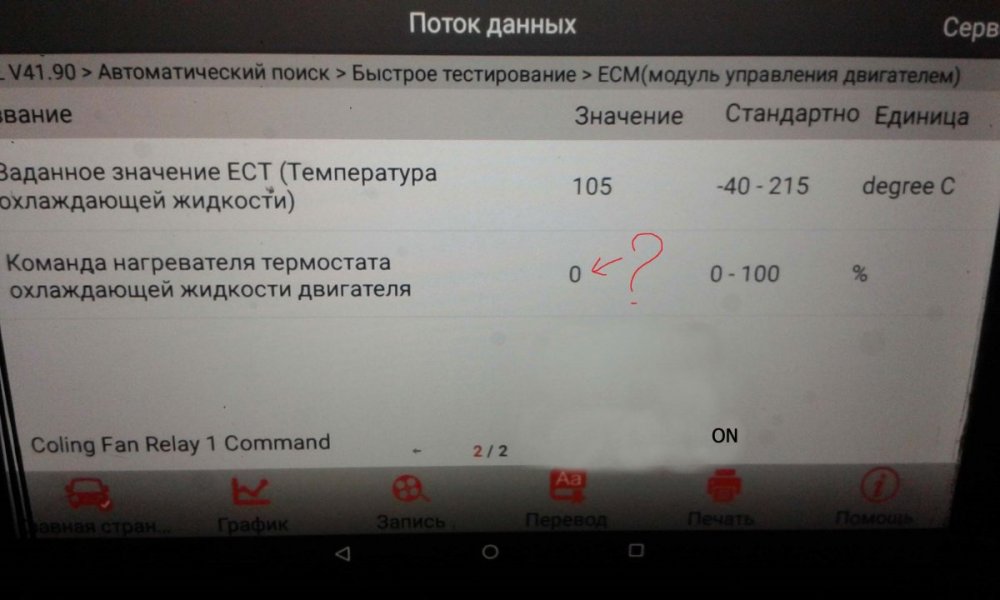

На данном авто самопроизвольно включается первая скорость вентилятора радиатора ОЖ двигателя,
самое обидное что это происходит прямо в движении, по трассе, когда температура за бортом 0 градусов,
а температура ДВС 86-92градуса, возможно и ниже, авто приехало уже прогретое.
Кондиционер при проверке был выключен.
При включенном отопителе салона (только отопитель, без кондея) все равно включается - то есть общая температура ДВС
падает, а он упорно включает карлсона.
При движении на расстоянии трех километров хаотично включает и выключает его порядка четырех раз, при этом интервал
ON сильно превышает по времени интервал OFF.
В параметрах четко видно включение и выключение первой скорости вентилятора.
По датчикам температуры, видно что термостат закрыт, либо приоткрывается совсем на короткое время, по датчику из радиатора
температура пляшет 12-24 градуса.
В параметрах всегда вижу  0% процентов управления нагревателем термостата, даже при 105 градусах ДВС????
Заменено: Термостат - оригинал.
                     ДТ двигателя -оригинал.
                    ДТ после радиатора -оригинал.
Ошибок нет вообще, как будто так и нужно?
Кто и как решал проблему по данной неисправности???
Есть ли программные решения по данному вопросу?
Что посоветуете?

Приветствую , у меня такойже авто приехал в сервис. Но у меня постоянно работал на максимальной, неисправен был резистор вентилятора, помыль радиаторы и поменяли вентилятор в сборе с резистором и термостат по сколько была ошибка по подогреву.После всех замен решил проверить как работает вся система. Подогрев на термостате заработал, скорости вентилятора заработали, но странно включается первая скорость, на 94-97 градусов при этом термостат еще не открыт, доходит со временем до 102 градуса термостат потихоньку открывается но вентилятор на первой постоянно работает. Очень странно работает система охлажденья. У всех Мокка такой глюк со включеньем вентилятора  ?
Изменено пользователем popodopol
19.06.2021 в 00:24, popodopol сказал:
При такой температуре, 94-97, термостат уже должен быть открыт, открывает его как раз спираль подогрева, а при 102 градусах у термоса аварийное открытие за счет
собственного элемента, так что поточнее проверяйте открытие большого круга.
