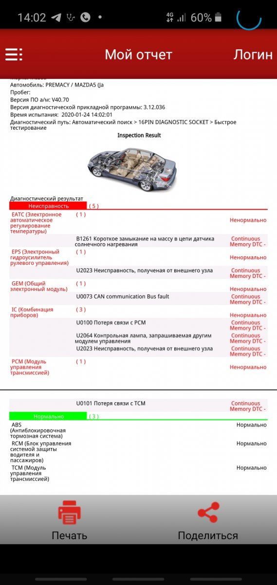

dmitry84 Опубликовано 24 января, 2020 Поделиться Опубликовано 24 января, 2020 (изменено) В общем приехал данный сарай с проблемой пинков периодических коробки. Была куча ошибок по CAN, в том числе по блоку управления коробкой и бодику(потеря связи и все в этом роде). Заменил в бодике CAN трансивер, погонял, пинков не обнаружил, авто отдал. Вернулся снова, немноно с меньшим числом ошибок. В общем картина такая, едет, получает пинок и выскакивает чек в этот момент. Скрин на данный момент прилагаю, сейчас по блоку коробки ошибок не вижу. Возможно полез не в ту степь? У кого какие мысли? Да, и схема на данный авто у ни у кого не завалялась...? Изменено 24 января, 2020 пользователем dmitry84 Ссылка на комментарий Поделиться на другие сайты Поделиться

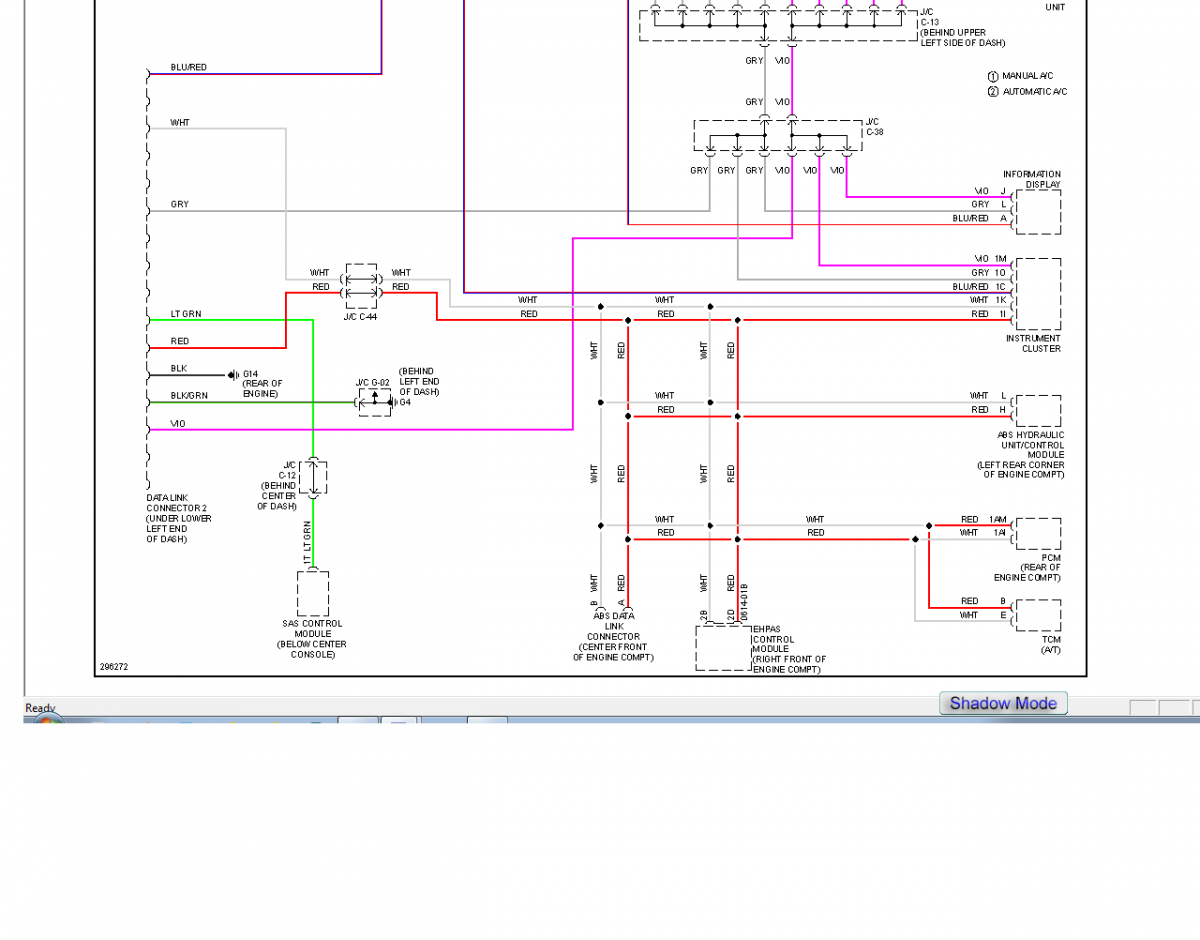

vacua Опубликовано 24 января, 2020 Поделиться Опубликовано 24 января, 2020 в митчеле смотри как мазду 5 должно подойти какой обьем и какая акпп Ссылка на комментарий Поделиться на другие сайты Поделиться
