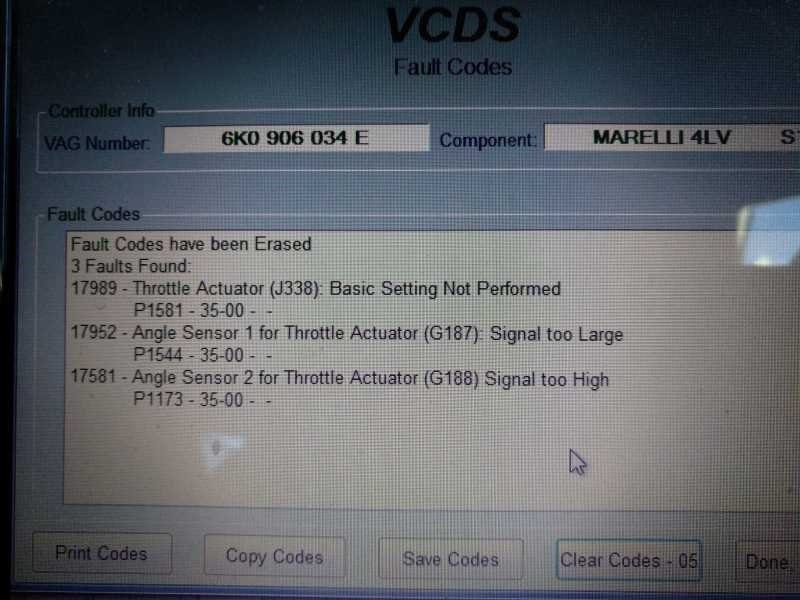

PAIV Опубликовано 3 февраля, 2020 Поделиться Опубликовано 3 февраля, 2020 2000г. VW Polo 1.4 16V, AUA, MM4LVВсем доброго дня.Столкнулся с простой машиной, но никак не могу добиться толку, помогите пожалуйста разобраться!У клиента в один миг, авто перестало набирать обороты. Авто работает на холостых, при попытке дать газу, обороты не подымаются и машина пытается заглохнуть.В эбу две ошибки.P1581 - Блок дроссельной заслонки-J338: не выполнена базовая настройкаP1542 - Датчик угла поворота привода дроссельной заслонки-G187: недостоверный сигнал.Ошибки не удаляются!Изначально было больше ошибок, и машина не заводилась. ЭБУ был залит водой. В ЭБУ с разборки перекинул flash и eeprom, машина завелась.Пробовал адаптировать VAS, VagCom, Autocom, адаптация не запускается при активной ошибке P1542.Подкидывал другой дроссель, прозванивал провода к дросселю, а также на подсос напряжения от соседних. Снял осциллку - все в норме. Прозвонил питание и массы ЭБУ, в норме! Хотя схема в ELSA отличается от моей (в моём случае на 4-ом нет “15” зажигания, а на 5-ом питание подогрева 6-и проводного лямбда-зонда, черного цвета) "15"-й в моем авто, так и не нашел.Есть интересный момент! Когда делаешь тест заслонки (она поворачивается), удаляется P1542, а адаптация все равно не проходит, после повторного включения зажигания ошибка появляется снова.В параметрах показывает угол 19 градусов и 21 процент. При полном закрытии пальцем - угол 10 градусов.Напряжения питания дорожек заслонки 5 В, средний на первой дорожке 7,5 В, на второй 5В. Думал дело в подозрительном напряжении 7,5 В! Восстановил от окиси родные мозги, с ними также.Пробовал играться с напряжением первой дорожки, переменным резистором, выставлял разные углы, от 8 до 90 градусов, не помогло, P1542 не удаляется.Причем если скинуть разъем с дросселя или закоротить на минус контакт первой дорожки, состояние ошибки верное.Подкидывал флешь от ЭБУ с разборки, не помогло. Ссылка на комментарий Поделиться на другие сайты Поделиться

Дмитрий Иванович Опубликовано 4 февраля, 2020 Поделиться Опубликовано 4 февраля, 2020 В 03.02.2020 в 11:49, PAIV сказал: 2000г. VW Polo 1.4 16V, AUA, MM4LVВсем доброго дня.Столкнулся с простой машиной, но никак не могу добиться толку, помогите пожалуйста разобраться!У клиента в один миг, авто перестало набирать обороты. Авто работает на холостых, при попытке дать газу, обороты не подымаются и машина пытается заглохнуть.В эбу две ошибки.P1581 - Блок дроссельной заслонки-J338: не выполнена базовая настройкаP1542 - Датчик угла поворота привода дроссельной заслонки-G187: недостоверный сигнал.Ошибки не удаляются!Изначально было Есть интересный момент! Когда делаешь тест заслонки (она поворачивается), удаляется P1542, а адаптация все равно не проходит, после повторного включения зажигания ошибка появляется снова. Показать Этот момент означает, что ошибка на самом деле никуда не уходит (не трется она). Пока ошибка висит адаптация запускаться не будет, что у вас и происходит. Ссылка на комментарий Поделиться на другие сайты Поделиться

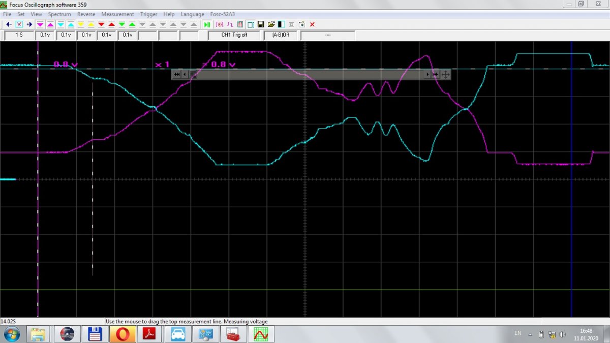

PAIV Опубликовано 5 февраля, 2020 Автор Поделиться Опубликовано 5 февраля, 2020 (изменено) Цитата Так может проблема с самим драйвером управления дросселем? Показать Странно, но ведь при тесте заслонки она перемещается! Открывается полностью и закрывается, но как-то медленно. В общем, кинул я от ЭБУ до дросселя новую проводку, не помогло. Сделал замер напряжения на плате, для проверки плохого контакт в разъеме ЭБУ, напряжения такие же! Провел более детальное исследование и вот, что выяснилось! Немного ошибся с напряжением. Между минусом и первой дорожкой 7,5В, между минусом и второй дорожкой 0В. Между плюсом и первой дорожкой 2,5В, между плюсом и второй дорожкой 4,8В. При подключенном состоянии на первой дорожке (implausible signal) При обрыве первой дорожки (signal too large), второй (signal too low) При замыкании первой дорожки (signal too large), второй (signal too high) Пробовал менять местами провода дорожек, в результате вторая дорожка, приняла первый резистор и ошибок нет, а на первой дорожке тот же (implausible signal) Вывод напрашивается один – ЭБУ с разборки с тем же дефектом! Может я не прав? Изменено 5 февраля, 2020 пользователем PAIV Ссылка на комментарий Поделиться на другие сайты Поделиться

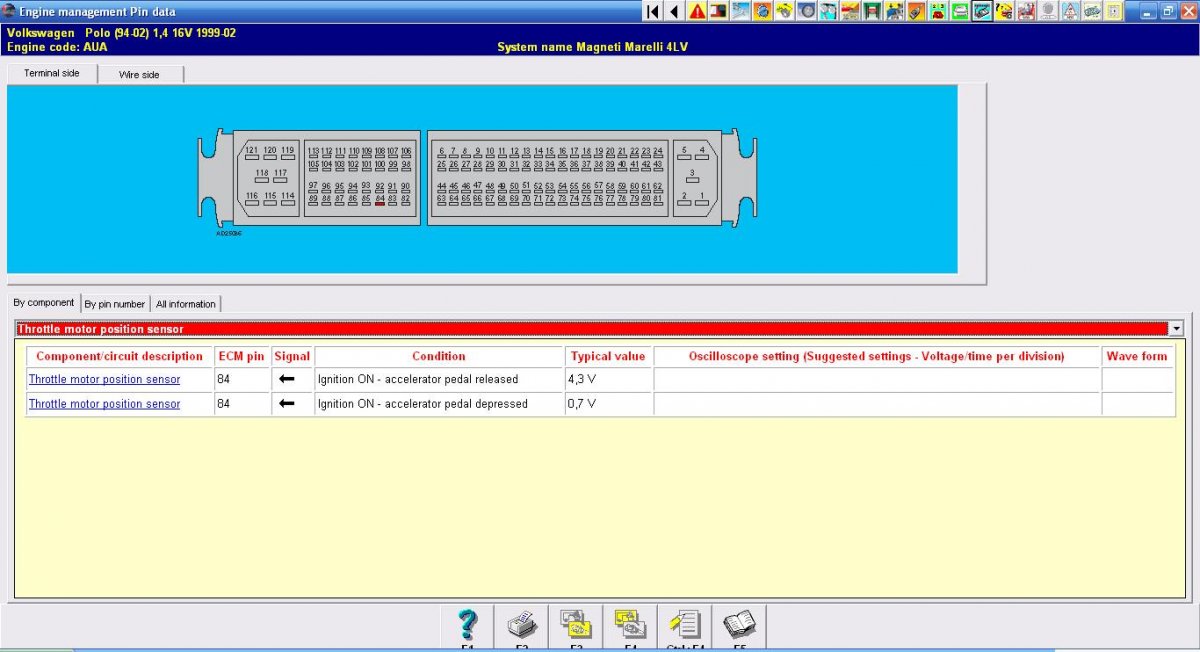

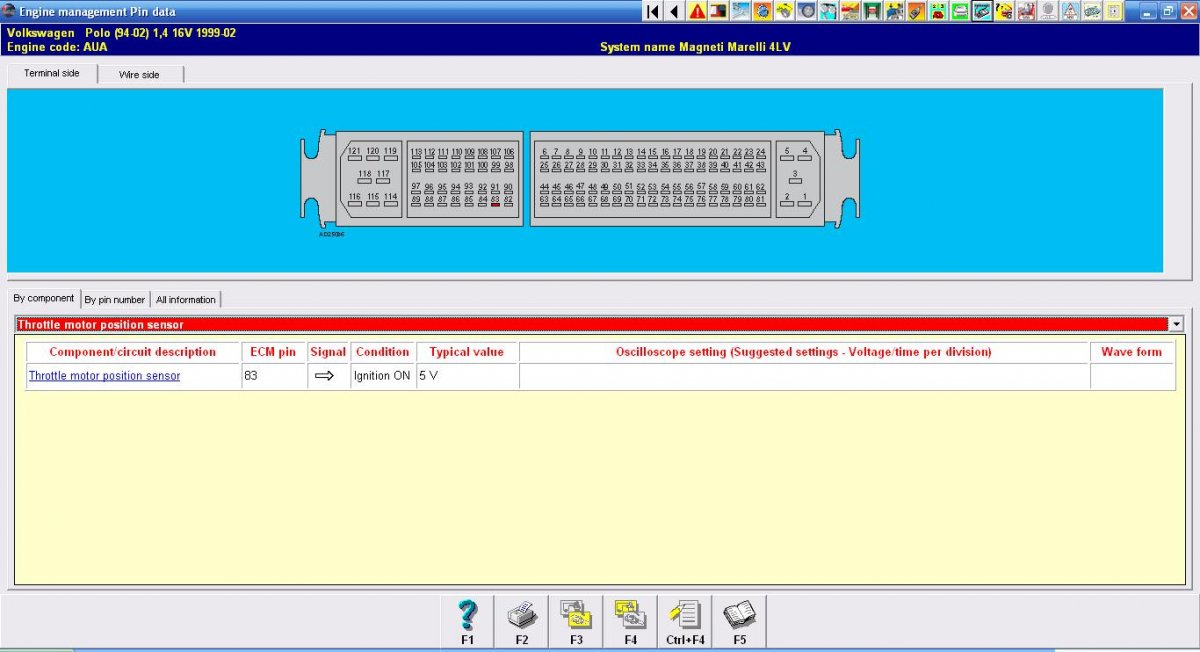

Дмитрий Иванович Опубликовано 5 февраля, 2020 Поделиться Опубликовано 5 февраля, 2020 Посмотрите, распиновка и напряжения потенциометра ДЗ соответствует, ваш случай? Ссылка на комментарий Поделиться на другие сайты Поделиться
PAIV Опубликовано 6 февраля, 2020 Автор Поделиться Опубликовано 6 февраля, 2020 (изменено) Спасибо за данные, но в моем случае заслонка от педали газа не работает, поэтому заслонку буду поворачивать вручную. 84: полностью закрыта - 4,37В, отпущена - 3,96В, полностью открыта - 0,37В. 2-я дорожка. 92: полностью закрыта - 0,5, отпущена - 0,9В, полностью открыта - 4,5В. 1-я дорожка, с которой проблемы! 83: 4,87В 91: 0В Вроде все в норме, но есть небольшие отклонения. Цитата Провел более детальное исследование и вот, что выяснилось! Немного ошибся с напряжением. Между минусом и первой дорожкой 7,5В, между минусом и второй дорожкой 0В. Между плюсом и первой дорожкой 2,5В, между плюсом и второй дорожкой 4,8В. Показать Забыл уточнить, что это напряжения при снятом разъеме с дроссельной заслонки. Цитата Удалось выяснить, что на 18 pin ST L9135PD подается 12В. Позже сделаю замер. Показать 12 Вольт присутствует ! Может у кого есть правильная электросхема? Хочу померить питание "15". Повторюсь, в моём случае его на 4 пине нет. Изменено 6 февраля, 2020 пользователем PAIV Ссылка на комментарий Поделиться на другие сайты Поделиться
