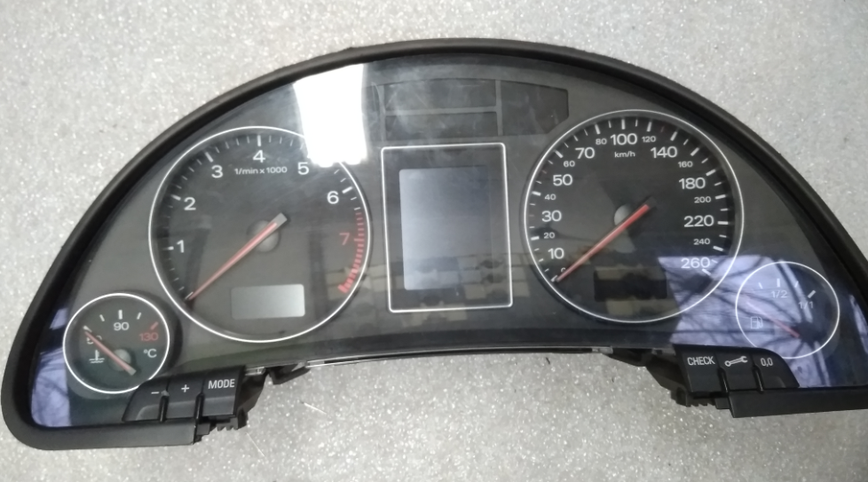

Всем здравствовать. Audi A4 B6 2002 г. Наклейка затерта, осталась только надпись Bosch . Хозяин самостоятельно пытался корректировать одометр, подключился VAG PROGRAMMER и записал пустой damp EEprom ( с его слов). После этого приборка попала ко мне без машины. возникло несколько вопросов:
1. Правильно ли я опознал приборку 8E0920900M
2. При подключении на столе со стертым EEprom приборка должна подавать какие нибудь признаки жизни?
3. распиновка синего разъёма 1- ACC(15) 23 - +12 (30) 9 - масса 24 - масса Правильно?
без еепром панель труп

Панель почти угадал: оказалась 8E0920900H   . Пропаял синий разъём и она ожила. Естественно с " DEF error  "  Очевидно, что полноценно оживить панель не получится. Хочу залить дамп с известным пином и попробовать привязать ключи.  Есть у кого нибудь дам с известным пином ? Поделитесь для экспериментов.

Если это RB4, а судя по всему так и есть, то дамп не поможет
Она самая.
Повторюсь, если еепром утерян то проще всего купить БУ и привязать ее
Если еепром полуживой то некоторые приборы восстанавливают эти панели, можно по идее и руками, но тут возникает грустный вопрос оплаты
