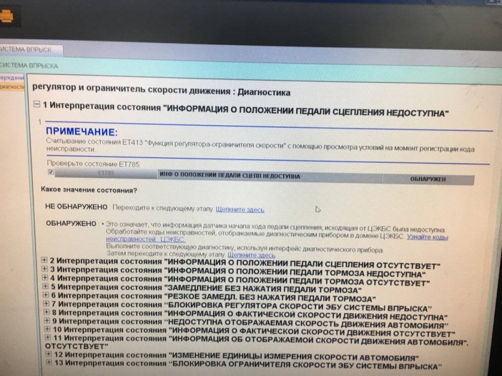

monster16543 Опубликовано 9 февраля, 2020 Автор Поделиться Опубликовано 9 февраля, 2020 Привет ребят. Кто пытался помочь мне огромное спасибо. Решил я свою проблему. Приобрёл целый блок , по идентам один в один, доставили с Питера , брал с авито цена блока в 2 раза дешевле чем один добрый человек, мне предложил за файлик 1536кб., и не хотел договариваться ниже.) Дело хозяйское. За счёт б/у блока я слил фулл процессора при помощи пиасини, и записал фулл в свой блок при помощи галеты. кстати еепром что я присылал верно считывался, записал его в б/у блок и авто тож завёлся, прописал коды форсунок, активировал круиз , на обоих блоках ! Полёт нормальный. Спасибо за внимание и понимание. Скинул архив со своими наработками дампами и helpom FULL DCM 3.4 Но вот не задача что на новом, что на старом блоке круиз пишет ошибку , все осталось без изменений. Мои подозрения на датчик задней передачи. Или провода от него. Хотя парктроники и задняя скорость с дворником работают при включении заднего хода. Вопрос что может быть к знающим людям? Датчики как писал выше поменяны. Вот фото параметров и что клип пишет. Куда рыть друзья? 1 Ссылка на комментарий Поделиться на другие сайты Поделиться
