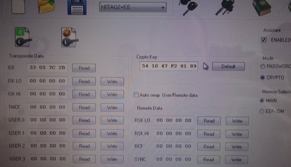

agibalov Опубликовано 9 февраля, 2020 Поделиться Опубликовано 9 февраля, 2020 ключ прочитай криптой в hitag 2,и скрин выложи Ссылка на комментарий Поделиться на другие сайты Поделиться
slava85 Опубликовано 9 февраля, 2020 Автор Поделиться Опубликовано 9 февраля, 2020 Ключа у меня нет, хозя с ним сейчас ездит, я сделал копию на Кинг чип, вот данные Ссылка на комментарий Поделиться на другие сайты Поделиться
slava85 Опубликовано 9 февраля, 2020 Автор Поделиться Опубликовано 9 февраля, 2020 Вот на танго Ссылка на комментарий Поделиться на другие сайты Поделиться

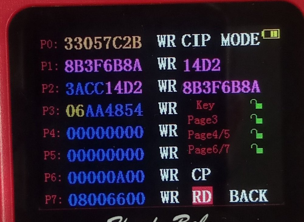

slava85 Опубликовано 9 февраля, 2020 Автор Поделиться Опубликовано 9 февраля, 2020 (изменено) Блин не то фото выложил с танго, пейджи она тоже видит как и ХБ с телефона не очень удобно, из-за ограничения размера файла фото приходится резать по 100 раз, затерял из-за этого. Изменено 9 февраля, 2020 пользователем slava85 Ссылка на комментарий Поделиться на другие сайты Поделиться
slava85 Опубликовано 9 февраля, 2020 Автор Поделиться Опубликовано 9 февраля, 2020 Вот оно Ссылка на комментарий Поделиться на другие сайты Поделиться
Миру-beer Опубликовано 9 февраля, 2020 Поделиться Опубликовано 9 февраля, 2020 (изменено) Судя по 06 всё не так уж плохо (хотя удивительно, это скрин ключа который заводил авто?). Ну а дальше "в умелых руках и хуй балалайка"... Изменено 9 февраля, 2020 пользователем Миру-beer Ссылка на комментарий Поделиться на другие сайты Поделиться
agibalov Опубликовано 9 февраля, 2020 Поделиться Опубликовано 9 февраля, 2020 это vvdi2 вам так ключ записал...и что вы хотите ду одни 0000 Ссылка на комментарий Поделиться на другие сайты Поделиться
slava85 Опубликовано 10 февраля, 2020 Автор Поделиться Опубликовано 10 февраля, 2020 Да скрин ключа который заводит, точнее его копия (скопировал на чип чтоб клиент мог работать на авто пока я пытаюсь поправить), так что оригинал у хози, ключ заводит, ложил vvdi2 по дампу, через выпайку. Потом правда писал этот же ключ FVDI, он оба ключа просто перезаписал по обд и всё. Какие строки нужно поправить? Ссылка на комментарий Поделиться на другие сайты Поделиться
